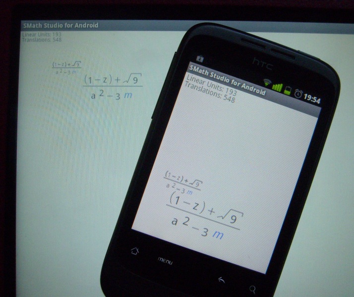

#35 Posted: 7/7/2012 12:22:16 PM
2270 likes in 3734 posts.
Начал работу по созданию SMath Studio для Android. Сейчас уже видно, что точно нужно потратить ещё пару месяцев для подготовки альфа-версии.
С уважением.
9 users liked this post
Davide Carpi 7/7/2012 2:04:00 PM, уни 7/9/2012 12:06:00 PM, Serg 7/12/2012 5:01:00 AM, Student 8/17/2012 12:19:00 PM, Rubidy 8/17/2012 3:34:00 PM, Mikka 8/18/2012 9:26:00 AM, Neon 9/14/2012 2:50:00 PM, Сергей 6/17/2013 6:40:00 AM, Mike Kaganski 7/7/2012 1:48:00 PM

#38 Posted: 9/17/2012 5:51:59 PM
Почему рассматривается Smath android только на телефоне?
На фотографии, которую я привёл Android смартфон лежит на экране Android планшета. Программа разрабатывается сразу под оба класса устройств.
С уважением, Андрей Ивашов.
