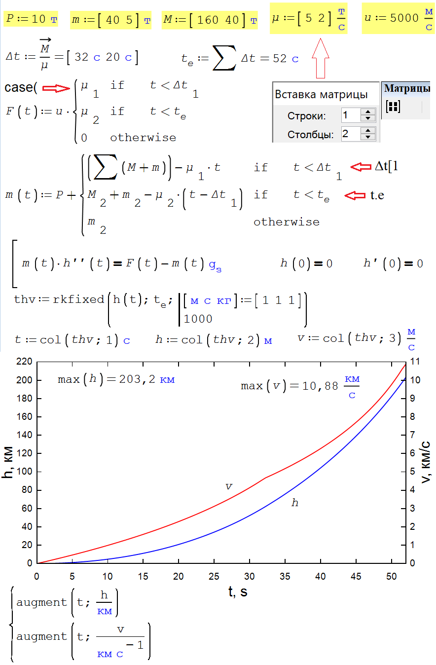

3 stages variation.
Checking with Tsiolkovsky rocket equation in a gravitational field with several stages

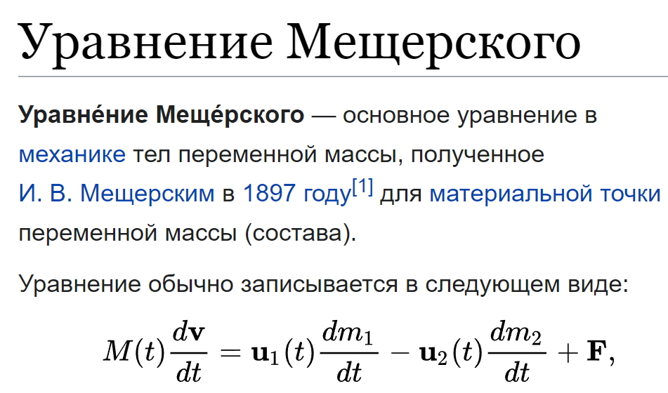

There is such a Meshchersky equation. In the West it is called differently.
Уравнение Мещерского
В отношении И.В. Мещерского память потомков совершила вопиющую несправедливость. Дифференциальное уравнение движения тела переменной массы, которое И.В. Мещерский вывел и опубликовал ещё в 1897 году, спустя 31 год (!) было (по незнанию трудов Мещерского) заново выведено итальянским математиком Туллио Леви-Чивита. К сожалению, как это уже не раз бывало, о русском первооткрывателе на Западе забыли, и это уравнение стали называть "уравнением Леви-Чивита". (https://borisgen.livejournal.com/22811.html)

New versions
Polet na Lunu.docx (496.8 KiB) downloaded 894 time(s).
Rakete-1.sm (17.75 KiB) downloaded 1428 time(s).
Rakete-2.sm (17.14 KiB) downloaded 1432 time(s).

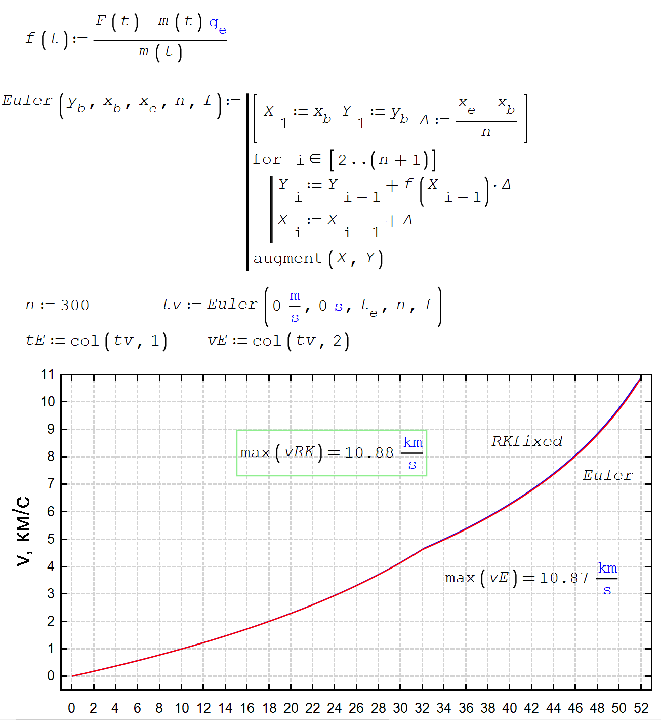

Old good Euler. With units.
Rakete-2-RK-E.sm (27.53 KiB) downloaded 1368 time(s).

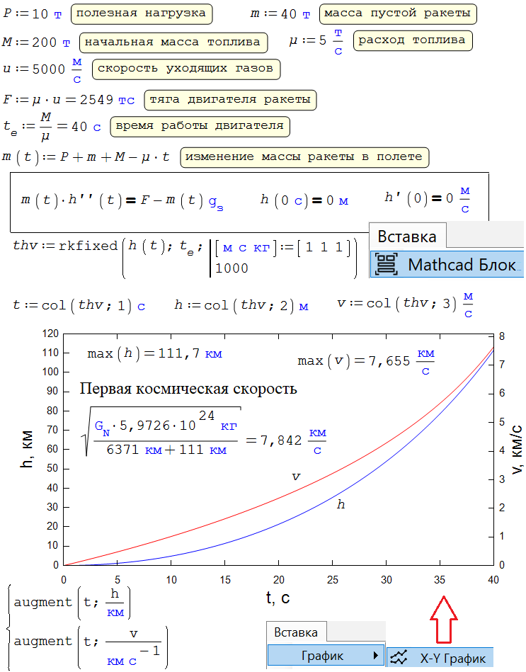

Three examples: the napkin calculation of "Nine Days of One Year", a single-stage and a two-stage rocket with parameters such that humans could survive the flight (limited acceleration).
The first section of the pdf is based on Valery's text posted earlier. It also includes some tasks for the reader.
Rakete.sm (23.7 KiB) downloaded 1487 time(s).
Rakete2.sm (24.72 KiB) downloaded 1450 time(s).

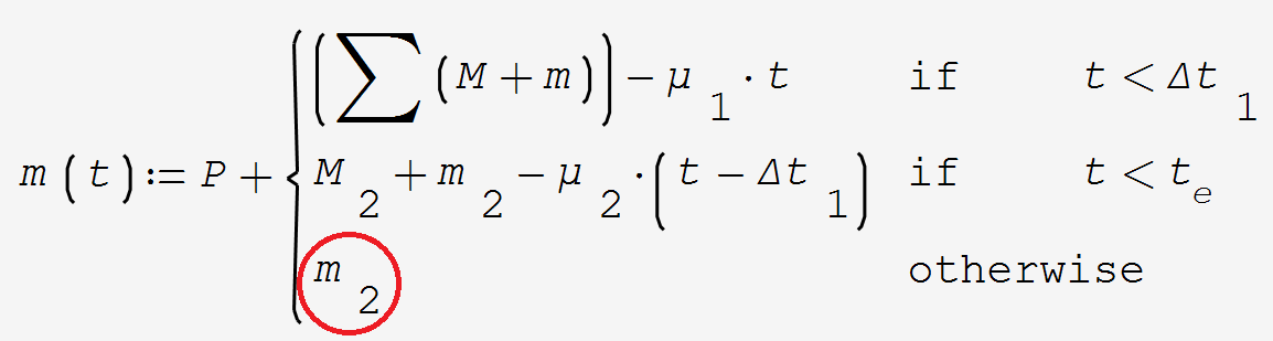

Whether m(t) is P or P+m[2 after engine cut-off depends on whether you get rid of the structure of the second stage or not. As long as we don't consider any subsequent maneuvers, the difference has no influence. If you do nothing, then payload and empty second stage will orbit side by side, separated or not.
