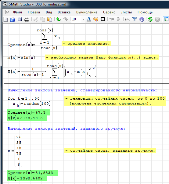

Помогите, пожалуйста, мне нужно решить такую задачу: даны n случайно выбранных значений x, нужно посчитать их суму, среднее значение и много сложных формул, типа
Как это можно сделать проще? Я не силен в использовании математических программ и умею только вручную вводить каждое значение

Например так:
(скачать файл)

Спасибо! это пригодится. А если эти случайные числа заданны, например (26, 35, 48, 75, 01, 06…)?
#4 Опубликовано: 16.05.2010 12:07:11

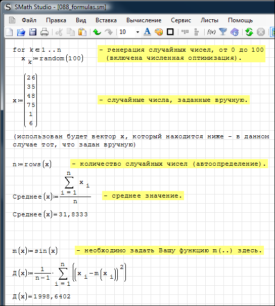

Тогда можно переделать пример следующим образом:
(скачать расчёт)
Хотя, на мой взгляд, следующий вариант будет более предпочтителен, т.к. позволяет "кинуть" в аргументы функций то, что Вам необходимо и не нужно думать, какой вектор значений задан выше, а какой - ниже:
(скачать расчёт)
