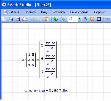

Здравствуйте. При решении задач часто возникает необходимость (хотя бы просто для удобства) вывода результатов в нужных величинах. Например вместо 5000Н, чтобы сразу выводилось 5КН.
Про выбор единицы измерения в ответе вручную, прочитал. Но всё же это не совсем удобно, каждый раз менять на нужную величину.
Можно ли сразу получать на выходе нужные величины?

Давно собирался, спросить, а тут как раз случай представился. Нет ли возможности сделать так, чтобы размерность в ньютонах, получаемая в матрицах или из матриц не переводилась самовольно в (кг*м)/(с)2, ведь ньютоны являются единицами системы СИ.
В дополнение к сказанному замечу, что для измерения изгибающих моментов в прочностных расчетах используются Н*м(кгс*м), а программа упорно вычисляет в джоулях.
Экспертов государственной экспертизы все эти "неожиданные" единицы измерения заметно нервируют.

Да вот про единицы измерения моментов это действительно важно. Хотелось бы, действительно, не в Джоулях, а Н*м. Вручную тоже почему-то не даёт менять эти единицы.

Всеми руками за, спонтанный перевод величин тоже заметил(
