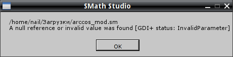

При открытии файла выдала вот такую ошибку
#13 Posted: 6/11/2012 5:29:31 PM
2,340 likes in 4,041 posts.
Это известная ошибка в Mono версии - там невозможно открывать изображения.
