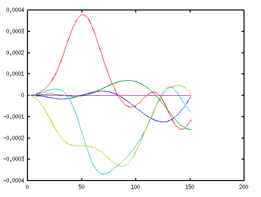

Сразу отмечу, что мои познания в математике основаны на институтских курсах. При изменении места уравнений в механизме с шатуном, трехмерном манипуляторе, плоском манипуляторе2 движение стало инверсным. Бесконечность решений воспринимаю как векторное поле, где при задании константы получаем кривую вдоль, которой двигаемся при изменение времени. Хотелось бы узнать условие при котором движение по заданной траектории было с неотрицательной скоростью. Помню про скалярное произведение векторов, но лоб получается как-то слишком сложно. В примере с пространственным манипулятором для координаты x,z имеем "гребенку", чем она вызвана? Не жесткостью ли?

Просто шаг выбран достаточно крупным, да и не самая удачная траектория из бесконечного множества возможных.

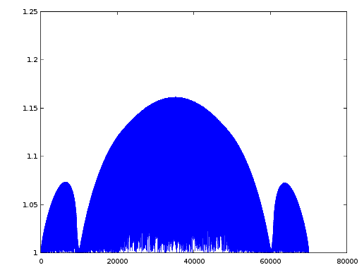

Теперь про гребенку. Я не понимал добавленного уравнения x1=0; или x6=0; Теперь я понял, что надо мысленно добавлять знак дифференциала, одно уравнение отдохнет, другое поработает и наоборот. Вот результаты при шаге 1е-3, 1е-4. Гребенка есть, пропорциональна шагу. Для определения точности сравним эти результаты. Теперь сделаем простую аппроксимацию, уменьшим кол-во точек в 2 раза: xi=(xi+x(i+1))/2, уменьшим шаг теперь не на порядок а в 2 раза, опять сравним. Результаты отличаются на порядок гребенки нет.

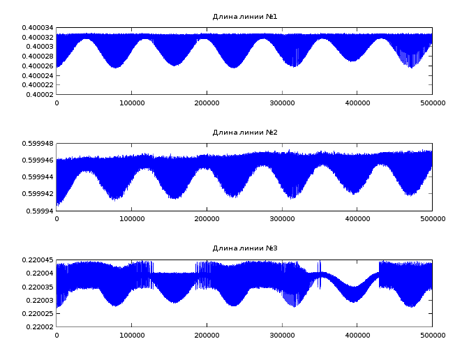

Алексей, Ваши анимации как симуляции, потрясающие. У меня есть цель освоение с. Ber7 сделал анимацию, выбирая шаг по какому-то алгоритму. В определителях содержатся сомножители x1 и x6 соответственно. Я просто возьму и буду в цикле и буду поочередно умножать первую систему на cos(20*i/N), вторую на .5 +.5*sin(i*N), i-шаг, N=5e5. Приведу длины для проверки. Кстати можно ли говорить о вероятной траектории?

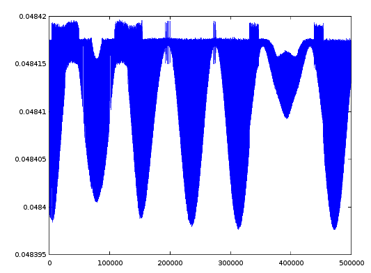

Числа 13 и 11 это номера записей от 7.04 22:35 и от 3.04 21:50. Система из 11 записи получена модификацией плоского трехзвенного манипулятора1 из 2-ой. Начальные точки {.0361,.3984,.5334,.734,.5142,.9532}. Четвертое уравнение изменено на x[5]*x[5]/.64+(x[6]-.65)*(x[6]-.65)/.3=0.7195. Прилагаю "новую" анимацию и проверку длин.
