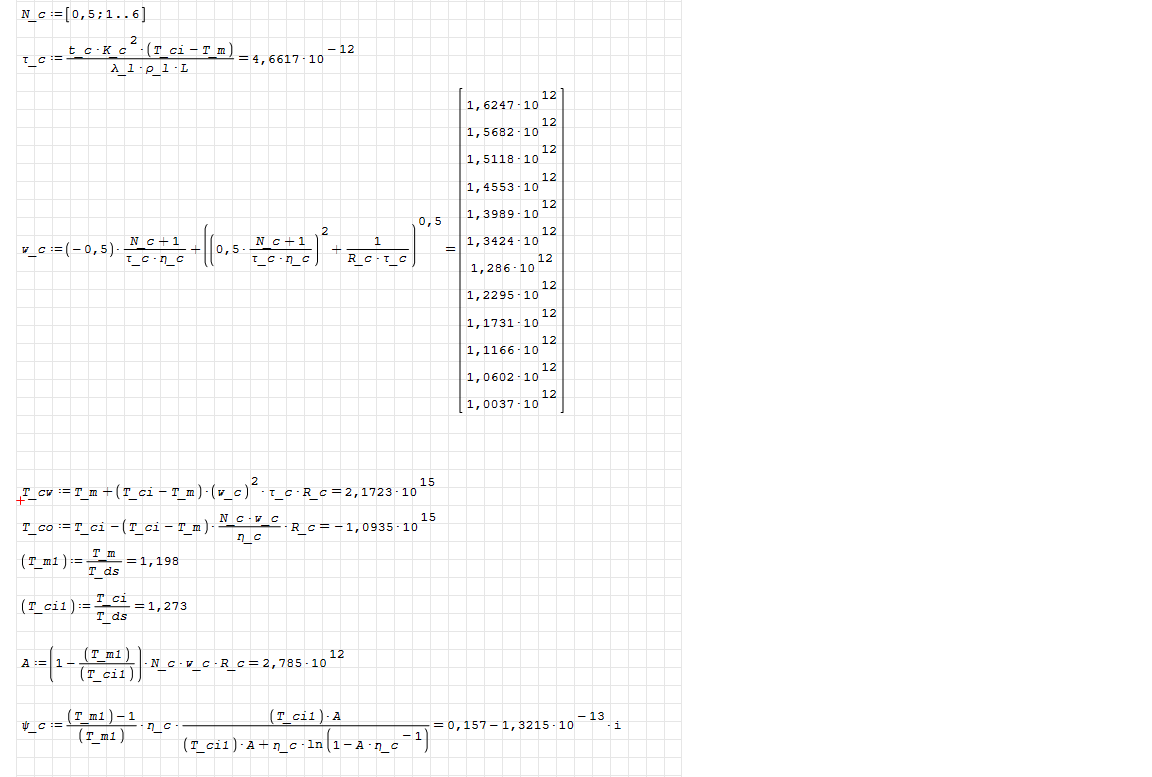

Доброй ночи! Если сталкивались, подскажите возможные решения
1. Как просчитать w_c в степени? и чтобы T_cw вышел также матрицей
2. В параметрах T_co и A есть умножение двух матриц, как выполнить это произведение?
3. В ψ_с есть деление на матрицу и матрица в логарифме, как правильно записать выражение, чтоб ВЕЗДЕ ответы были в виде матрицы как w_c?
