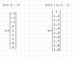

я вытащил ваше изображение
Вам, скорее всего, необходимо будет использовать оператор цикла. В SMath оператор range только формирует матрицу из чисел заданного диапазона. Пример приведу на рисунке.
