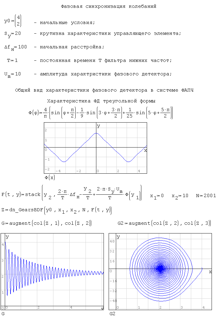

Рис. 5. 17. Программа расчёта фазовой синхронизации автогенератора
Рис. 5. 17. Программа расчёта фазовой синхронизации автогенератора.pdf (83.58 KiB) downloaded 636 time(s).
Россия навсегда! Вячеслав Мезенцев
Serg 1/25/2014 1:43:00 PM

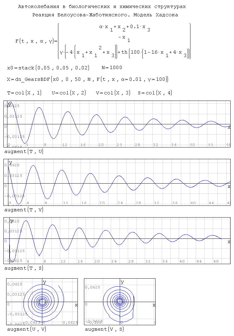

Реакция Белоусова-Жаботинского. Модель Хадсона.
К сожалению, повторить расчёт для параметров модели в книге не удалось, т.к. функция th() вызывает ошибку деления на ноль.
Рис. 6.6. Программа расчёта колебаний в модели Хадсона.pdf (89.41 KiB) downloaded 671 time(s).

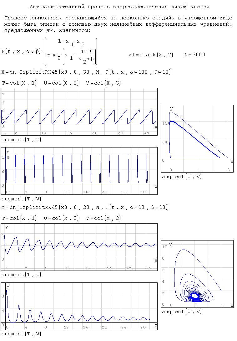

Удивительно, но в этом примере обычный Рунге-Кутта с фиксированным шагом смог решить задачу, а остальные функции этого не смогли.
Рис. 6. 8. Программа расчёта колебаний процесса гликолиза.
Рис. 6. 8. Программа расчёта колебаний процесса гликолиза.pdf (112.56 KiB) downloaded 671 time(s).
