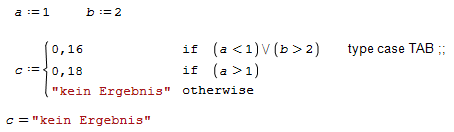

#3 Posted: 5/31/2023 12:57:11 PM
Danke, jetzt hat es funktioniert.
Bild zur Fragestellung ist da.
Bin gespannt, wie die Lösung lautet.

#4 Posted: 5/31/2023 6:04:30 PM
Was für eine gruselige Formatierung in Mathcad!
Ich würde in SMath Studio die cases()-Funktion nehmen:
Worksheet22.sm (3 KiB) downloaded 48 time(s).
