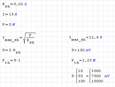

Доброго всем. Возможно ли в Smath к примеру I = 10*20 = 200. Просто иногда нужно видеть результат и также держать это значение в переменной. Что бы не писать I = 10*20, I=200. Пробовал что = что ;, получалось либо выдает результат так, либо в переменную. Или там есть какой то секрет.
Вот как это в маткаде выглядит. Но использовать маткад ради таких простых вычислений не вижу глубокого смысла.
#2 Posted: 6/14/2013 4:18:17 AM
1,355 likes in 2,270 posts.
Это пока невозможно в smath. Но удивляюсь, почему не работаете со встроенными единицами измерения.

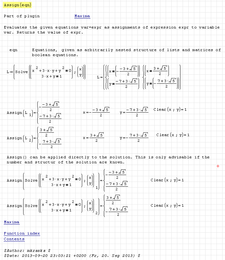

Я, как и автор темы, тоже нуждаюсь в этой функции, планируется ли её создание в следующих версиях SMath?
P.S. и дополнительный вопрос (чтобы не создавать новых тем) - можно ли вставлять картинки сразу из буфера обмена? И если нет, планируется ли такая функция?
#4 Posted: 10/27/2013 5:58:40 AM
Не совсем так как в маткаде, но что-то в роде можно делать с функцией Assign() находящейся в плагине (дополнение) Maxima. Эта функция превращает булевые уравнения в присвоения и дает как резултат значение правой стороны. Плагин Maxima и его документацию найдите как часть неоффициальной версии (см. подпись). Функция Assign() в принципе должна работать и без установки Maxima, т.к. она целиком реализована бортовыми средствами SMath, но я это не проверил.
