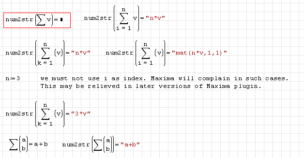

[albumimg]284[/albumimg]
[smath 0.96 (build 4884) W7 64bit]
