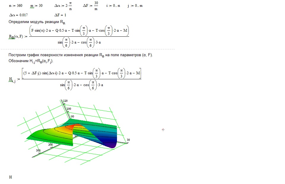

Подскажите, возможно реализовать построение поверхности аналогично MathCAD?
