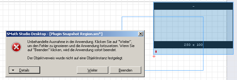

BTW: The region is not Ctrl-drag-proof.
WroteBTW: The region is not Ctrl-drag-proof.
What's the issue with ctrl+drag?
http://screencast-o-matic.com/watch/cIQTrhVm8V
mhhh... Isn't the same behavior of other regions?Wrotedone see the post above
Found & Fixed, thank youWroteSorry for being unspecific, see attachment. To relieve you have to press continue and then ESC to drop the copy operation.

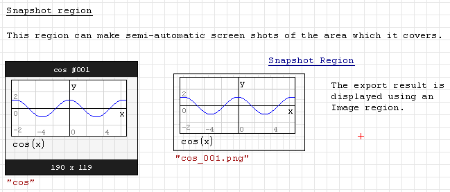

WroteHandbook page for Snapshot region added.

- Paste as SMath string temporary disabled (this let you paste strings on the canvas freely)
anstelle dieses Dialogfelds finden Sie am Ende dieser Meldung.
************** Ausnahmetext **************
System.OutOfMemoryException: Nicht genügend Arbeitsspeicher.
bei System.Drawing.Bitmap.Clone(RectangleF rect, PixelFormat format)
bei SnapshotRegion.Implementer.ExportSnapshots(MenuButtonArgs args, ExportSet flag)
bei ..(Object , RegionBase , MenuButton )
bei ...(Object , EventArgs )
bei System.Windows.Forms.MenuItem.OnClick(EventArgs e)
bei System.Windows.Forms.Command.Invoke()
bei System.Windows.Forms.Control.WmCommand(Message& m)
bei System.Windows.Forms.Control.WndProc(Message& m)
bei System.Windows.Forms.Control.ControlNativeWindow.WndProc(Message& m)
bei System.Windows.Forms.NativeWindow.Callback(IntPtr hWnd, Int32 msg, IntPtr wparam, IntPtr lparam)
