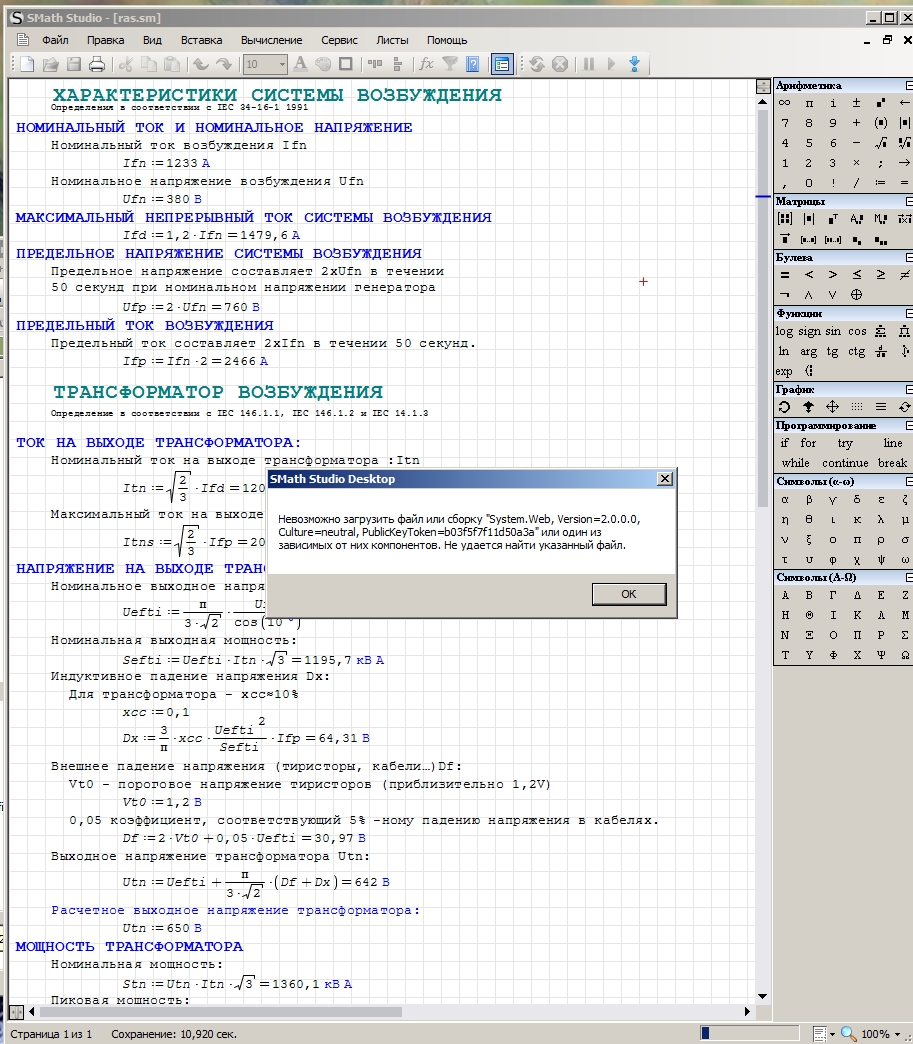

Wroteпри єкспорте в формат odt выдает ошибку
I'm unable to reproduce. Can you attach the file that cannot be saved as odt?
WroteWroteпри экспорте в формат odt выдает ошибку
Нужно указать больше информации об окружении: версия Windows, версия SMath Studio (+разрядность), версия используемого плагина (Data Exchange). Трудно без этой информации воспроизвести и решить проблему. Мне тоже не удалось её повторить.
WroteWroteпри єкспорте в формат odt выдает ошибку
Windows 7
SMath Studio Desktop 64 бит. ver. 0.99 сборка 6977
Data Exchange 1.1.6858.3747
WroteIt is possible that you don't have .NET 2.0/3.5 installed or enabled on your system (System.Web isn't available in .NET framework 4+ AFAIK). Please download the development tools plugin and then from "Insert > Development tools > System informations" paste the data here.
NET framework 4 is installed on the system
WroteNET framework 4 is installed on the system
In mine too; but what about previous versions?
CLR 4.0.30319.42000
installed versions:
v2.0.50727 2.0.50727.4927 SP2
v3.0 3.0.30729.4926 SP2
v3.5 3.5.30729.4926 SP1
v4
Client 4.7.03056
Full 4.7.03056
v4.0
Client 4.0.0.0
