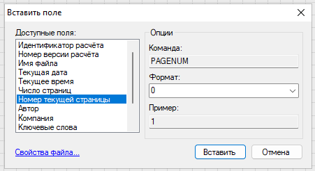

не могу в колонтитулах сделать автоматическую нумерацию страниц. как организовать ?
#2 Posted: 3/21/2026 9:35:14 AM
2,340 likes in 4,041 posts.
Здравствуйте.

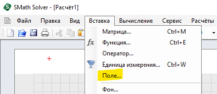

Перейдите в режим редактирования колонтитулов (двойным кликом по колонтитулу или через меню Вставка) и вызовите диалог вставки полей:
Выберите необходимое значение и вставьте его:

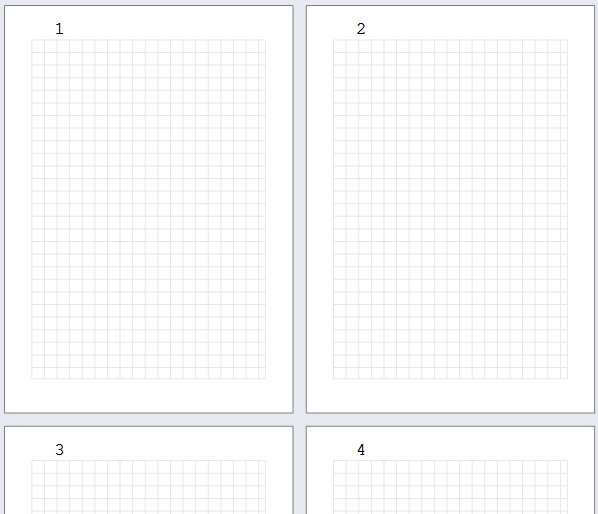

Поля будут обрабатываться на страницах согласно вашим ожиданиям.
