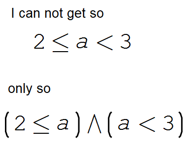

#1 Posted: 10/10/2023 3:55:59 AM
Valery Ochkov

#3 Posted: 10/10/2023 4:37:56 AM
Valery Ochkov
Valery Ochkov
66 likes in 672 posts.
Click to enlarge
Спасибо, Слава!
А не проще было бы исправить основной булевый опреатор?
#4 Posted: 10/10/2023 4:57:48 AM
1,533 likes in 1,849 posts.
Вопрос не ко мне. Здесь нет "основного" универсального булевого оператора, а есть только набор частных бинарных операторов. Теоретически может быть и возможно обрабатывать обобщённую последовательность булевых операций, но практическая реализация должна быть совместима со старым кодом. С этим может быть проблема. Даже если удастся ввести такую поддержку, то она может нарушить работу старых документов пользователей.
