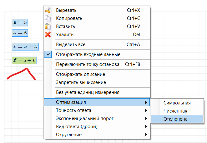

Можно попробовать воспользоваться символьными движками, к которым у SMath Studio есть доступ через механизм дополнений, например: https://smath.com/ru-RU/view/44011c1e-5d0d-4533-8e68-e32b5badce41.
В простейших случаях подстановка значений возможна через отключение оптимизации:
Надеюсь, смог вам помочь.
С уважением, Андрей Ивашов.
