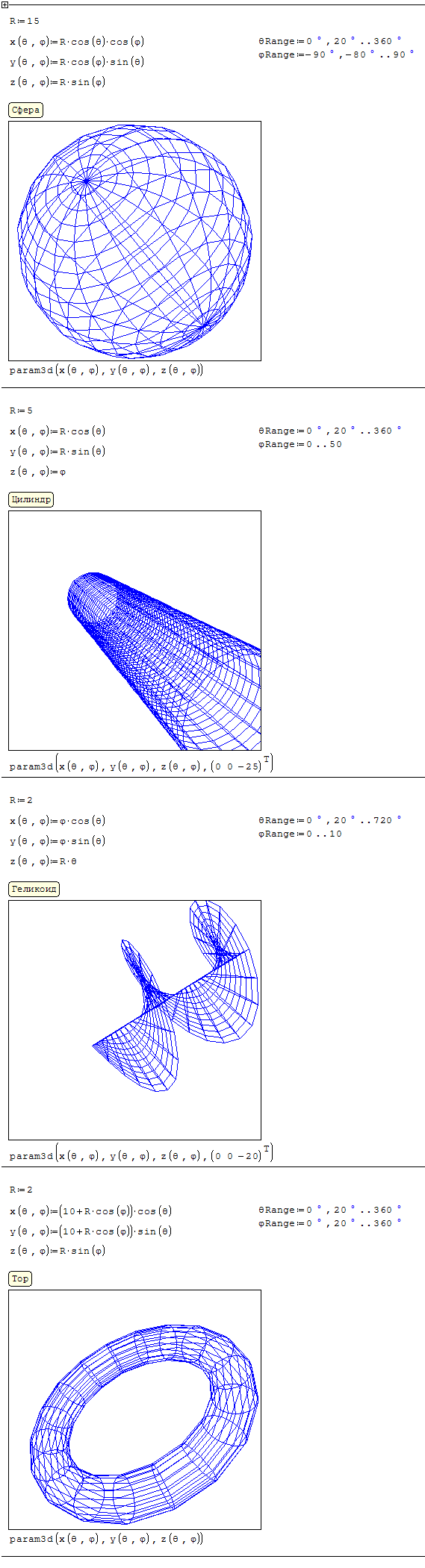

SMath Forum SMath Studio Вопросы по использованию проблема с практическим построением графика сферы 1 Pages (3 items) проблема с практическим построением графика сферы - Постройте 3D график сферы. Уравнение сферы должно описыватся параметрически. - Messages Go to last post #1 Posted: 6/22/2012 6:22:13 AM ZiVes5 0 likes in 2 posts. Group: User Постройте график сферы. Уравнение сферы должно описыватся параметрически. #2 Posted: 6/24/2012 10:56:39 AM Andrey Ivashov 2,340 likes in 4,041 posts. Group: Super Administrator Построил. 5 users liked this postFridel Selitsky 6/24/2012 11:58:00 AM, ZiVes5 6/25/2012 1:02:00 AM, Davide Carpi 6/25/2012 10:18:00 AM, tca 6/26/2012 12:06:00 AM, Serg 1/25/2014 11:25:00 AM #3 Posted: 6/25/2012 1:02:31 AM ZiVes5 0 likes in 2 posts. Group: User WroteПостроил.большое спасибки 1 Pages (3 items) New Posts No New Posts
