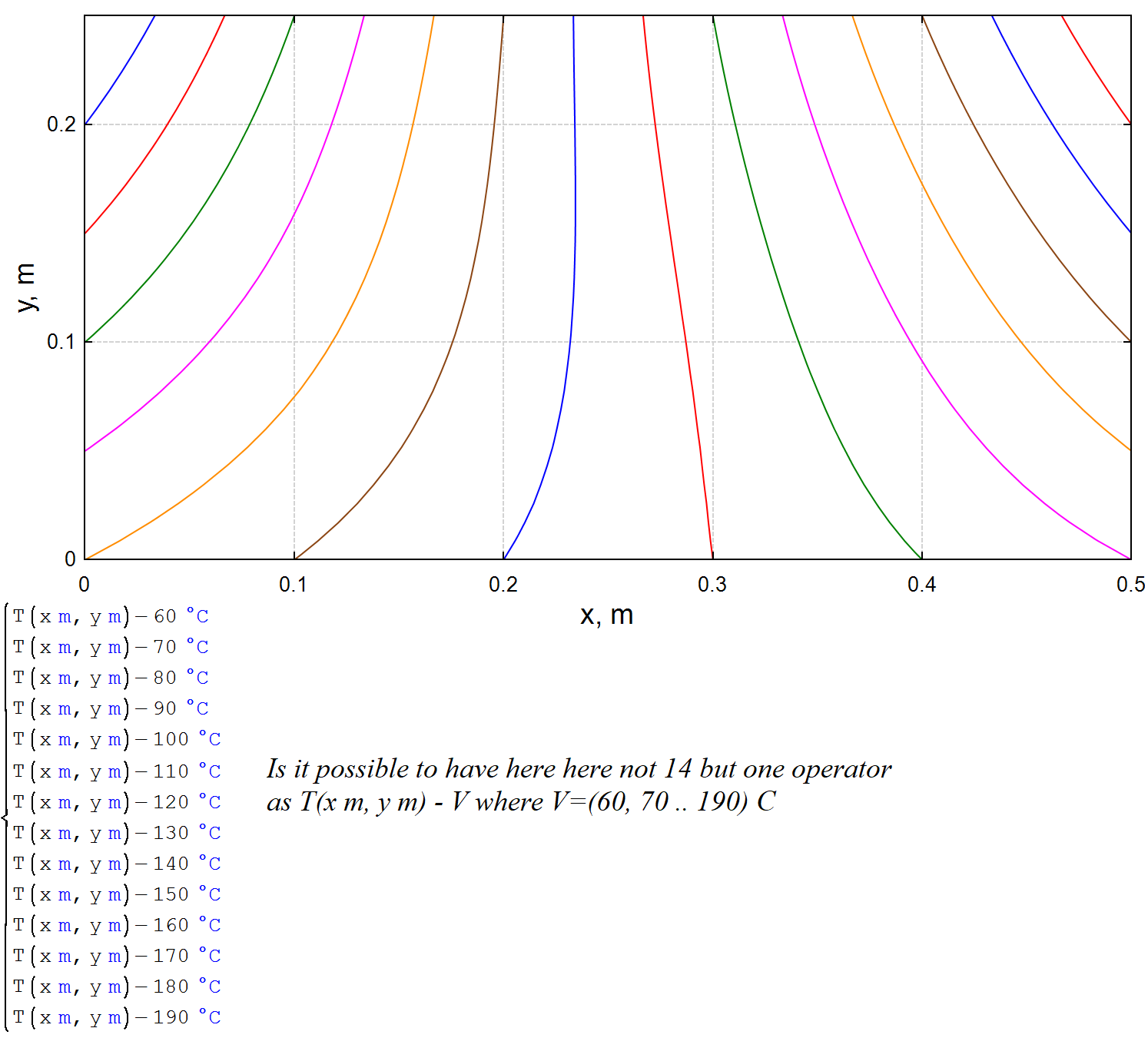

)ne more question
Plate-Txy.sm (31.79 KiB) downloaded 1417 time(s).

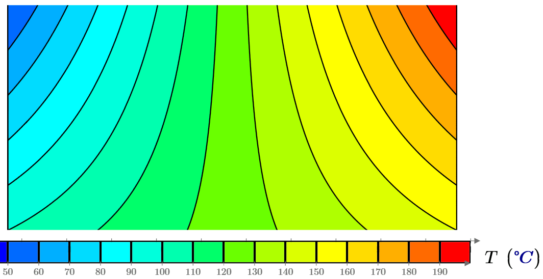

Это я готовлю методичку по тепломассообмену - стационарное температурное поле в плоской пластине - решение дифференциального уравнения теплопроводности в частных производных с граничными условиями первого рода.
См. кадры анимации, которую хотелось бы сделать.
Plate-Txy.sm (30.51 KiB) downloaded 1367 time(s).

У компонента реализован ограниченный функционал для построения в автоматическом режиме. Он не предназначен для построения карт линий уровня. Сложно сделать универсальный компонент для разных типов графиков. Пока этим заняться было некому.
В Mathcad тоже этого нет. Сделайте в SMath и утрите нос американцам!
А хотелось бы вот так
#7 Posted: 5/28/2023 3:41:25 PM
Hi. Some ways to do the plots in the attached.
Txy.sm (169.05 KiB) downloaded 1387 time(s).
Txy.pdf (300.73 KiB) downloaded 896 time(s).

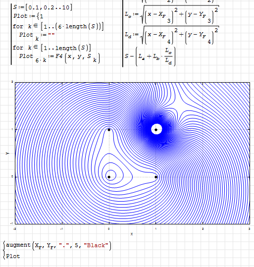

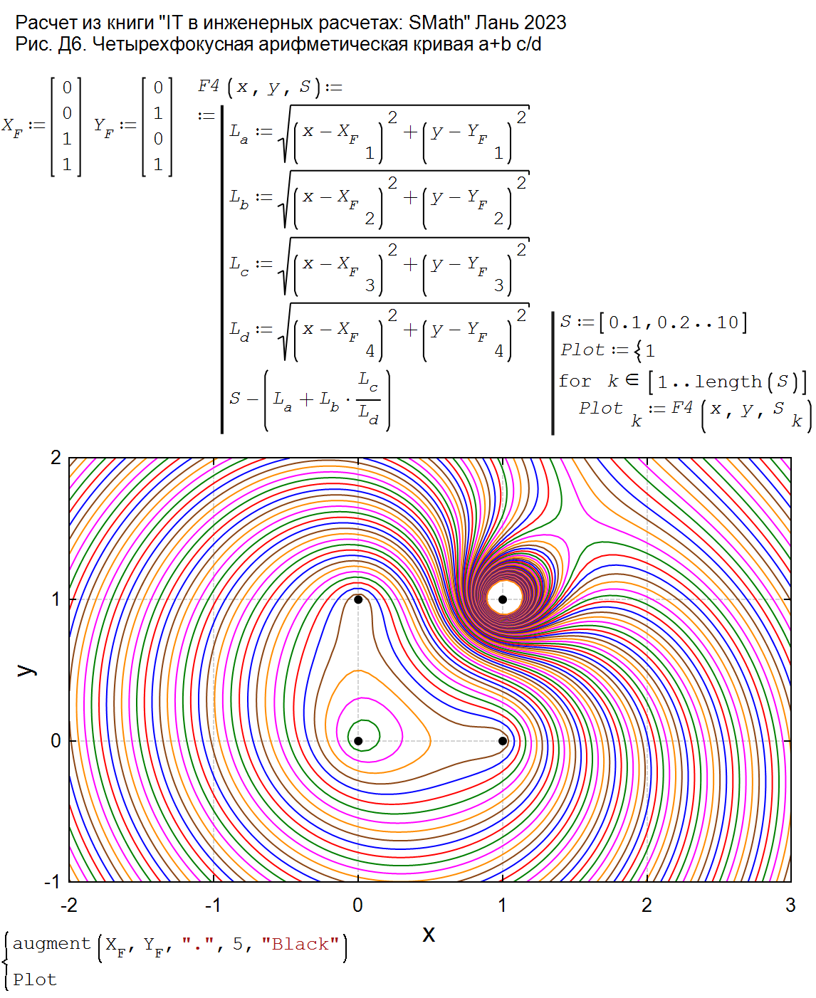

A meteorite flies and falls into the arms of the Earth
D6-Formula4-New.sm (40.08 KiB) downloaded 1330 time(s).

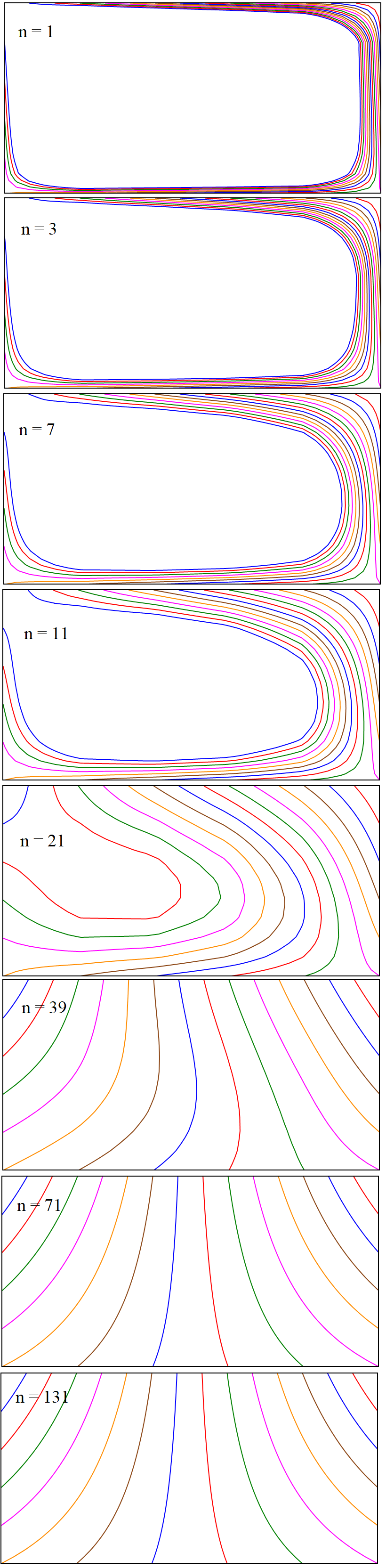

#9 Posted: 5/28/2023 5:42:52 PM
Hi. Putting plots together.
Click to enlarge
Txy v2.sm (162.7 KiB) downloaded 1391 time(s).
Txy v2.pdf (205.24 KiB) downloaded 856 time(s).

... A meteorite flies and falls into the arms of the Earth
Hi. Monochrome version.
D6-Formula4-New.sm (186.56 KiB) downloaded 1371 time(s).
D6-Formula4-New.pdf (282.21 KiB) downloaded 844 time(s).
