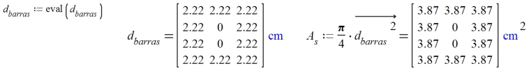

Hola Arturo. No puedes vectorizar directamente si hay más de una matriz en los argumentos. Para que SMath "olvide" la forma en que se construyó d.barras puedes usar d.barras:eval(d.barras) y de esa forma ya se puede vectorizar.
Hi Arturo. You cannot vectorize directly if there is more than one array in the arguments. To make SMath "forget" the way d.barras was built you can use d.barras:eval(d.barras) and that way it can be vectorized.
Best regards Alvaro.

sergio 25.09.2020 04:44:00
Hey guys.
I just want to thank both of you for the help. The problem is gone!
Arturo.
Arturo.
