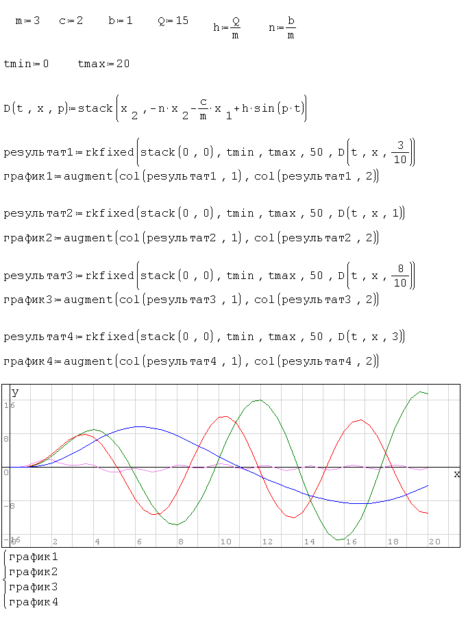

Помогите пожалуйста решить!
вот уровнение
Diff(x(t), t, t) = -n*(diff(x(t), t))-c*x(t)/m+h*sin(p*t)
вот данные
m=3, c=2, b=1, Q=15, h=Q/m, n=b/m
Частоты p=3/10, p1=1, p2=8/10, p3=3.
Провести анализ влияния частоты р на характер движения точки (построить график)

А где начальные условия? На каком интервале делать вычисления?
Использовать SMath Studio 0.96.4909 (10 June 2013)
Примеры численного решения ОДУ
Численное решение ОДУ. Пример 1.sm (11,31 КиБ) скачан 964 раз(а).
