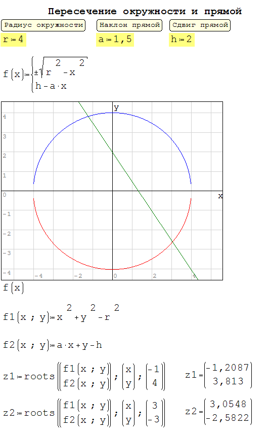

Попробовал реализовать пример решения системы уравнений, не выходит каменный цветок.
[LIVE width=402 height=395]http://smath.info/live/?file=4147[/LIVE]
Может кто уже рассматривал подобное?
Пересечение окружности и прямой.sm (6 КиБ) скачан 1352 раз(а).

Получилось.
Было непреодолимое сочетание исходных значений для алгоритма поиска корней.
Причём глючило довольно большое количество комбинаций наклона прямой и начальных приближений.

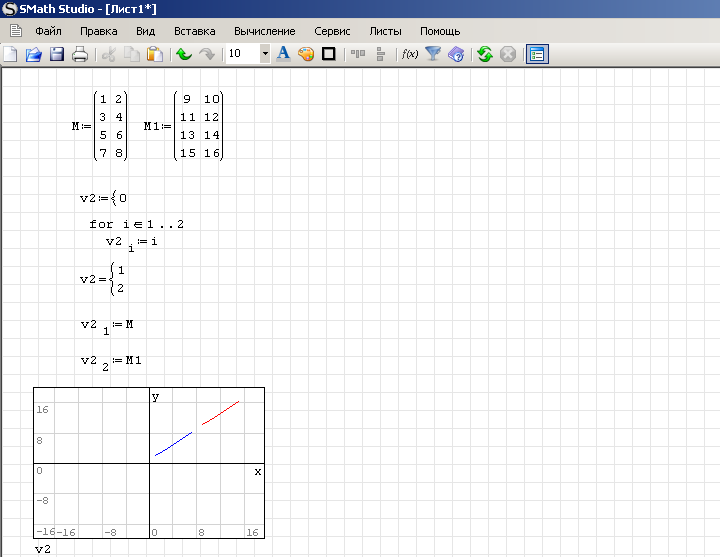

Очень жаль, что stack не добавляет в алгебраическую систему строку, это дало бы возможность автоматически формировать набор графиков в цикле в зависимости от их количества.
http://ru.smath.info/forum/yaf_postsm8230_Itieratsionnyie-vychislieniia.aspx#post8230
[MATH]v:sys(0;1;1)[/MATH]
[MATH]for(i;range(1;10);el(v;i):i)[/MATH]
[MATH lang=ENG]v=sys(1,2,3,4,5,6,7,8,9,10,10,1)[/MATH]
Присоединяюсь к предыдущему товарищу и хочу внести свои пять копеек (см. рисунок)
