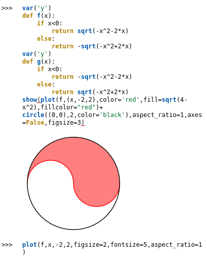

ai shen
ai shen
1 сообщений из 18 понравились пользователям.
Thanks,
Apparently sage is very close to smath in formulation..
I am trying to translate this :
any help ?
#4 Опубликовано: 10.09.2014 12:55:12
Here you are...
YinYang.sm (118,96 КиБ) скачан 1304 раз(а).
