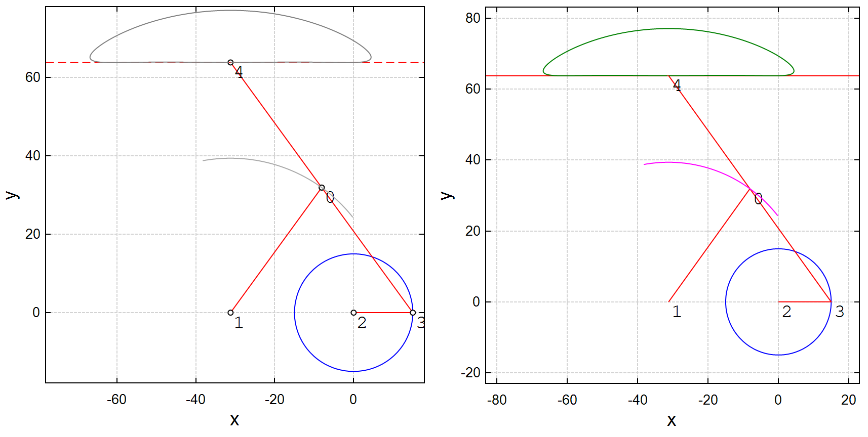

#9 Опубликовано: 13.03.2024 01:19:04
Valery Ochkov
Valery Ochkov
?? I don't see anything wrong with the plot!
#10 Опубликовано: 13.03.2024 01:27:07
StvMath
StvMath
44 сообщений из 71 понравились и 1 не понравились пользователям.
See please
Oh!, I see! Just double-click on the plot, select Traces, then for each of Traces 2 through 6 select Symbol style, then Circle.
Valery Ochkov 13.03.2024 14:28:00

#14 Опубликовано: 13.03.2024 13:21:14
Я суслика не вижу, можно поконкретнее описать и показать что не так с компонентом X-Y Plot?
Valery Ochkov 13.03.2024 14:27:00
#15 Опубликовано: 13.03.2024 13:34:28
Valery Ochkov
Valery Ochkov
Спасибо, Вячеслав, что откликнулся.
Суслик вот в чем.
На этом графике в его аргументе записана система с перечислением кривых.
Chebyshevs-Foot-Stepping-Machine-Trace.sm (177,86 КиБ) скачан 1401 раз(а).
Все ОК.
Затем для компактности документа я захотел использовать переменную Plot.
Формат графика сбился.
См. картинку наверху и
Chebyshevs-Foot-Stepping-Machine-Trace-Plot.sm (178,15 КиБ) скачан 1392 раз(а).
#16 Опубликовано: 13.03.2024 13:57:59
Я попробовал и мне трудно было повторить условия возникновения такого поведения.
Настройки не должны слетать, если количество графиков между пересчётами документа не меняется. Если возникла ошибка во время построения одного из графиков, то настройки сохраняются. Если вы изменили количество отображаемых графиков (а оно определяется только во время пересчёта), то остальные графики "забываются".
Рекомендация: отключить автоматический пересчёт на время подобных манипуляций.
Я подумаю о добавлении опции - сохранять настройки между пересчётами не только для исключительных ситуаций. Возможно была причина, по которой я оставил такое поведение.
