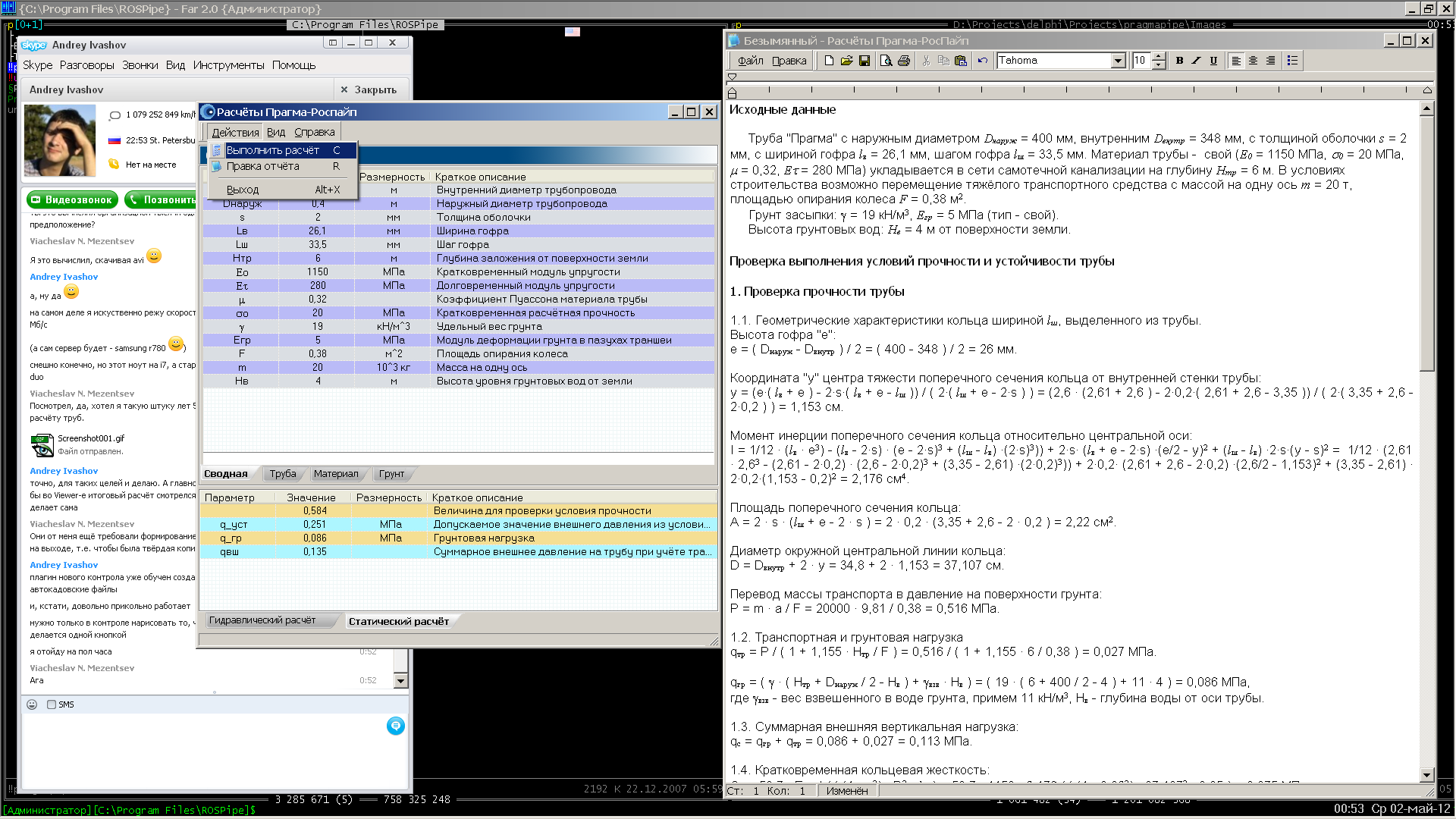

Надо же, я почти такие же расчёты когда-то делал, только вот вчера переписывались с Андреем и я ему показывал "Статический расчёт". Только я это делал в Delphi.
