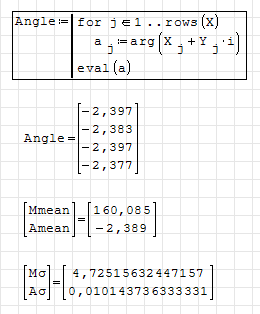

Форум SMath SMath Studio Samples Fit Circle/Ellipse 1 страниц (3 вхождений) Fit Circle/Ellipse - Fit Circle/Ellipse - Сообщения К последнему сообщению #1 Опубликовано: 19.05.2016 21:48:59 Jean Giraud 983 сообщений из 6 866 понравились пользователям. Группа: User @ red Aσ, there is an unexplained error ?Can some collab contribute to doctor the fault ?Thanks, JeanEllipse Sigma Fit.sm (30,74 КиБ) скачан 1336 раз(а). #2 Опубликовано: 19.05.2016 22:02:41 Mike Kaganski 184 сообщений из 434 понравились пользователям. Группа: User For some reason, StdDev has troubles working with this symbolical array.Please use eval() to get numerical array:BTW, lenghty calculations are manyfold faster if you modify Ellipse definition block like this: С уважением, Михаил Каганский #3 Опубликовано: 19.05.2016 22:41:09 Jean Giraud 983 сообщений из 6 866 понравились пользователям. Группа: User Thanks Mike for doctoring .Jean 1 страниц (3 вхождений) Новые сообщения Нет новых сообщений
