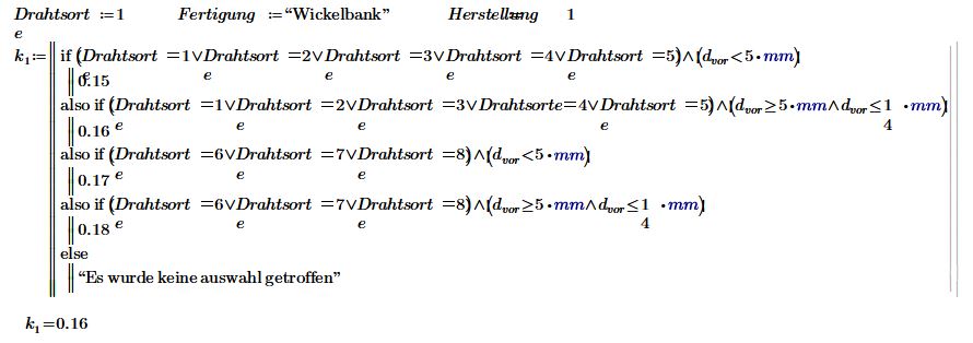

Hallo zusammen,
ich habe ein Arbeitsblatt von MatCAD-PTC vorliegen.
Die dort befindliche Abfrage lege ich als Bild bei.
Wie muß ich diese Abfrage in Smath-Studio gestalten?
Kann mir da jemand helfen?
Mit Gruß
Werner
PS. ich stelle fest, dass ich kein Bild hochgeladen habe.
Wie geht das?

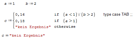

Was für eine gruselige Formatierung in Mathcad!
Ich würde in SMath Studio die cases()-Funktion nehmen:
Worksheet22.sm (3,91 КиБ) скачан 1277 раз(а).
