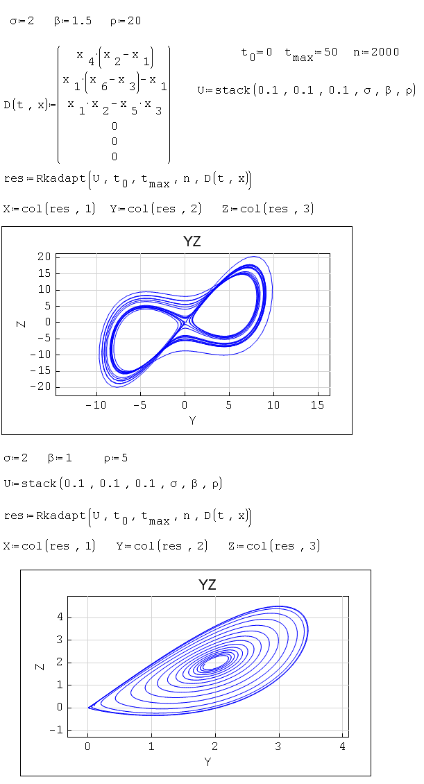

Да, это даже наверное логично. Исправил плагин: ODESolvers.dll
Алгоритм Rkadapt(): Rkadapt prog.sm
К сожалению, я не смог заставить его работать, т.к. не понял где ошибка в записи выражения.
Здесь ещё нет защиты от зацикливания при выборе шага.
Ещё пример работы:
Ещё пример работы:
Россия навсегда!
