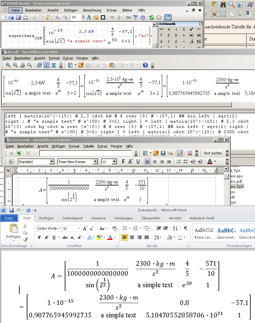

...но если очень хочется можно: с этим плагином Data Exchange выражения экспортируются в odf, это можно включить в openoffice writer, сохранить как odt и открыть это в word.

DataExchange.dll.zip распакуется в SMath папку plugins.
функция dataExport.odf(выражение,имя_файла) пишет любое выражение в формате odf в текучей папке. Автор плагина работает над версией дла експорта целого листа в odt.

Плагин dataExport теперь дает воможность сохранить целый лист в формате odt (Open Document Format) через меню. В этом случае с папками никаких проблем дольжно быть.
С папками плагин хорошо правится, так как все функции имеют опциональный третий аргумент "папка".

Автор плагина пока не видит возможности польноценной поддержки Word, проблема в формате формул. Придётся, кажется, обходить с графиками, как уже сегодня делается для HTML.

Хотелось бы поблагодарить товарища за плагин, да жаль, возможности нет. Единственное что непонятно - почему у него формулах почти все символы в апострофах стоят. Да и сами спецсимволы, обозначающие конец абзаца, расположены не на одной линии с формулами, а чуть выше.

Есть еще один (правда, кривой) способ: использовать плагин TeX File type (есть где-то на форуме), сохранить в тех, затем использовать плагин GrindEQ для ворда, который позволяет открывать TeX файлы вордом. Плюсы: уравнения будут в MS Equation. Минусы: возможны проблемы с кодировкой. Остерегайтесь русских букв в формулах.

Да собственно, проблем-то больших нет. Файл .odt формируется, формулы в нем потом можно редактировать. Тестовые файлы добавлю.
P.S. После того, как формулы открываешь встроенным редактором формул, значки конца абзаца занимают нормальное положение, т.е. становятся на одном уровне с формулами в тексте.

[edit] The MathML code will be available ASAP.
Похоже, автор увидел-таки свет в конце тоннеля Так что любители Word (последних версий), видимо, скоро смогут полноценно открывать odf с формулами
