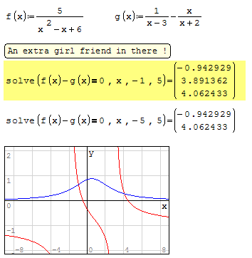

Форум SMath SMath Studio Bugs & Problems Manage the Solve 1 страниц (2 вхождений) Manage the Solve - Manage the Solve - Сообщения К последнему сообщению #1 Опубликовано: 29.10.2016 15:07:37 Jean Giraud 983 сообщений из 6 866 понравились пользователям. Группа: User The 'solve' may not understand itself: Ah ! #2 Опубликовано: 30.10.2016 15:47:31 Davide Carpi 1 436 сообщений из 2 916 понравились пользователям. Группа: Moderator Confirmed even in latest stable version. If you like my plugins please consider to support the program buying a license; for personal contributions to me: paypal.me/dcprojects 1 страниц (2 вхождений) Новые сообщения Нет новых сообщений
