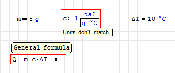

Форум SMath SMath Studio Questions Units do not Match - Why? 1 страниц (3 вхождений) Units do not Match - Why? - Сообщения #1 Опубликовано: 04.03.2017 17:19:39 Basile 8 сообщений из 172 понравились пользователям. Группа: User #2 Опубликовано: 04.03.2017 19:23:45 Martin Kraska 1222 сообщений из 2150 понравились пользователям. Группа: Moderator You must not use °C as a unit of temperature differences. Use Δ°C or K in these cases. Martin Kraska Pre-configured portable distribution of SMath Studio: https://en.smath.info/wiki/SMath%20with%20Plugins.ashx #3 Опубликовано: 04.03.2017 19:42:34 Jean Giraud 983 сообщений из 6866 понравились пользователям. Группа: User ... 1 страниц (3 вхождений) Новые сообщения Нет новых сообщений
