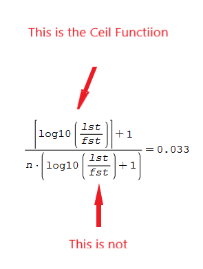

Форум SMath SMath Studio Questions Expressly Show Ceil and Floor Functions 1 страниц (3 вхождений) Expressly Show Ceil and Floor Functions - SMATH collapses to simple brackets - Сообщения #1 Опубликовано: 17.05.2024 05:08:12 RegRetired 8 сообщений из 130 понравились пользователям. Группа: User Is there a way to make SMATH expressly show the Ceil and Floor function? They collapse them to simple brackets as shown in the following figure. Is there some setting to change this?Thanks much.Reg Reg Curry Loveland, CO #2 Опубликовано: 17.05.2024 19:34:35 Arie 93 сообщений из 285 понравились пользователям. Группа: User I don't know of a setting to change it, but you could define another function as a wrapper. See this pic: Feel free to join the SMath Studio Users Discord Channel: https://discord.gg/PayZpJW #3 Опубликовано: 17.05.2024 23:37:21 RegRetired 8 сообщений из 130 понравились пользователям. Группа: User Thanks much 🙏🏼 Reg Curry Loveland, CO 1 страниц (3 вхождений) Новые сообщения Нет новых сообщений
