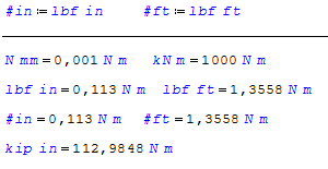

Форум SMath SMath Studio Feature Requests Units for Torque 1 страниц (2 вхождений) Units for Torque - Additional units for torques and bending moments - Сообщения #1 Опубликовано: 24.01.2013 21:49:47 greenfacades 0 сообщений из 2 понравились пользователям. Группа: User Hi Andrey, Can you please add units or torque, such as Newton. Millimeter (Nmm), kilonewton.meter (kNm), pound.inch (#in), pound.foot(#ft), kip.inch (k.in)?ThanksGreenfacades #2 Опубликовано: 25.01.2013 02:03:38 Mike Kaganski 184 сообщений из 434 понравились пользователям. Группа: User Why would you need these? They are all aggregate units; everything is already in place to define them in-place or use right away: С уважением, Михаил Каганский 1 страниц (2 вхождений) Новые сообщения Нет новых сообщений
