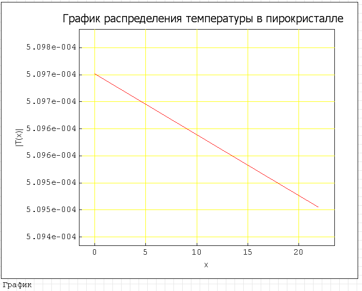

Здравствуйте, уважаемые участники проекта SMath.
Последняя версия (0.96) весьма обрадовала, поскольку позволила получить правдоподобный ответ весьма сложной задачи координатного распределения температуры пироэлектрического кристалла (версия 0.95 выдавала, по крайней мере у меня, результат, далекий от сходства с Mathcad в.11-15), в связи с чем с выходом версии 0.96 возникло большое желание заменить Mathcad на SMath. Т.е., точность вычислений для инженерных задач прямо-таки обрадовала. Однако, я не знаю (не могу, у меня не получается) построить график распределения температуры. Проще говоря, имеется громоздкая функция с точным ответом, и надо лишь построить для нее график.
Помогите, пожалуйста, построить 2D график этой функции. Функция является гиперболической от комплексного аргумента. График функции должен быть похож на график вида y(x)=a-x.
Графики других, подобных функций, станут неотъемлемой частью множества научных публикаций, как отечественных, так и зарубежных, при работе над диссертацией и с обязательной ссылкой на программу и ее автора/авторов.
Заранее спасибо за помощь.
С уважением. Александр Бондаренко, магистр-выпускник Харьковского авиационного института, 2013.

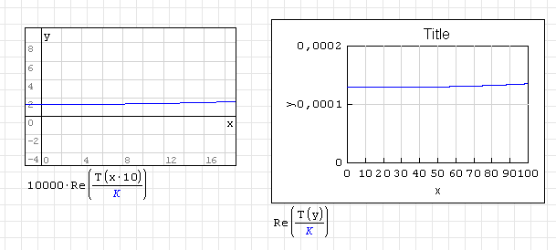

Предполагаю что хочется график действительной части. Функция Re() как и Im() и arg() уже давным давно по неизвестным причинам не справится с единицами измерения. Поэтому нужно делить на К прежде чем применять Re().
Правый график построен с плагином X-Y Plot. Установку с этим плагином наидете здесь.

#7 Опубликовано: 07.06.2013 04:02:39

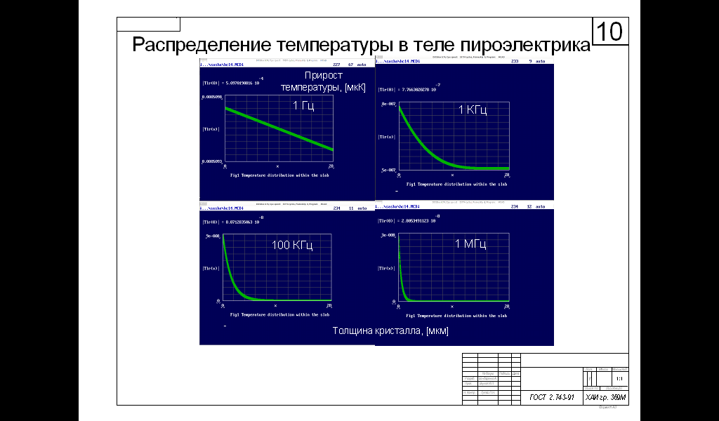

Ночная сборка SMath Studio 0.96.4902 с дополнением X-Y Plot (установка запросится автоматически при открытии документа, содержащего это дополнение) может оформить ваш документ в таком виде:
График распределения температуры в пирокристалле.pdf (72,57 КиБ) скачан 618 раз(а).

#8 Опубликовано: 07.06.2013 10:28:09
Уни, спасибо. Мой график как раз так и должен выглядеть, однако у меня файл не работает, т.е. программа выдает следующие ошибки при открытии (на скриншотах). Я удалил полностью предыдущую версию и установил 0.96.4902 со всеми плагинами. XYPlotRegion.dll уже был. Я открыл файл "График распределения температуры в пирокристалле.sm", но Вашего графика я не увидел, а своими силами я сделал график так, как на скриншоте. Подскажите, пожалуйста, где находится форматирование графиков и как Вам вообще удалось этот график построить? Я выбираю Вставка - График - Двумерный (2D), после чего в левом нижнем углу появляется пустой маркер, который надо заполнить. Согласно http://ru.smath.info/forum/yaf_postst26_Postroieniie-ghrafikov-funktsii.aspx в этот маркер надо вписывать саму функцию, т.е. выражение, стоящее справа от знака ":=". Мне стыдно уже спрашивать, но у меня, правда, с этим моим графиком ничего не получается. Получается только, если я задам в том маркере что-нибудь простое, типа "5*х".

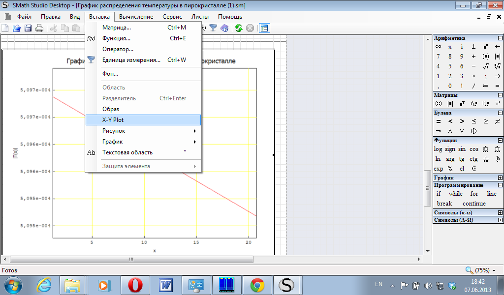

#9 Опубликовано: 07.06.2013 10:41:21

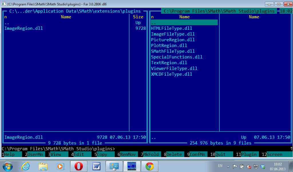

Попробуйте ещё раз удалить всё из папки "C:\Program Files\SMath\SMath Studio", а также из папки: "C:\Documents and Settings\[имя пользователя]\Application Data\SMath\". Обязательно нужно подчистить обе эти папки, чтобы не подцепить чего лишнего.
После этого нужно установить указанную ночную сборку и открыть выложенный мною файл. SMath Studio укажет на то, что для просмотра файла нужно скачать дополнение X-Y Plot, нужно согласиться. Скачаный файл с дополнением должен появиться в папке "C:\Documents and Settings\[имя пользователя]\Application Data\SMath\extensions\plugins", но не в "C:\Program Files\SMath\SMath Studio" как у вас на картинке. Все сторонние дополнения выкладываются в папку пользователя.

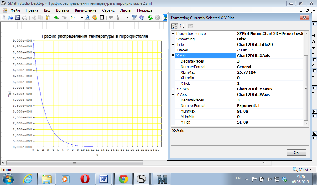

Что же касается графика, то там есть некоторые тонкости в настройке, главным образом связанные с правильной установкой пределов для осей. Нужно понимать какие числа туда вставлять и с какой точностью в знаках. Попробуйте ещё раз проделать указанные действия.

#10 Опубликовано: 07.06.2013 11:14:05

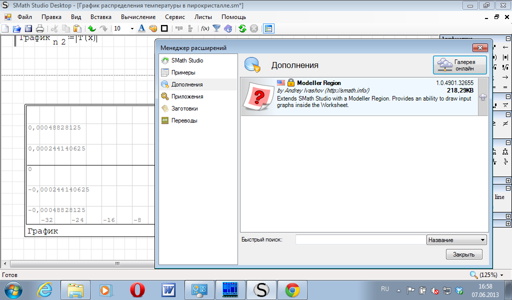

Уважаемый Вячеслав Мезенцев (уни)!
Все сделал, как Вы сказали: удалил программу, через shift-delete удалил все из Program Files\SMath и \Application Data\SMath. Установил указанную Вами ночную сборку. Все встало нормально. При запуске Вашего файла было предложено установить не X-Y plugin, а Image Region plugin. Плагин установился, файл открылся в том же виде без самого графика. Я закрыл программу и скопировал принудительно плагин X-Y в папку \Application Data\SMath, но программа при запуске выдала ту же ошибку, что на скриншоте с фаром в предыдущем моем сообщении. Я принудительно удалил этот плагин, и сейчас скриншотом показываю, где и какие плагины у меня установлены и что мне делать дальше? (плагин X-Y я взял отсюда ftp://82.193.156.30/SMath/plugins)
Спасибо за Ваше терпение.

#11 Опубликовано: 07.06.2013 11:20:39
Ну, что я могу сказать, это странное поведение, тут надо разбираться в чём дело. Могу лишь добавить, что компонент этот при установленном плагине можно вставить из меню - Вставка\X-Y Plot и дальше уже пробовать. Это не стандартный компонент. Очень странно, что был предложен Image Region вместо X-Y Plot, это какая-то ошибка. Я попробую подумать почему так происходит.
Да, я в курсе, я родился на Украине и жил там. Это моя Родина (СССР). г. Энергодар Запорожской области, это к слову.
П.С. Я приложил дополнение, можете его попробовать установить так.
П.С. Я нашёл причину такого поведения, это моя ошибка. У этих двух дополнений одинаковый GUID (глобальный идентификатор), поэтому выбирается первый попавшийся из них. Постараюсь исправить.
XYPlotRegion.zip (69,16 КиБ) скачан 395 раз(а).
ЦитатаРоссия навсегда! Нас, украинцев, тоже много русских, только отличаемся от русских своими паспортами

#12 Опубликовано: 07.06.2013 12:01:53
Вроде бы исправил. Можете попробовать ещё раз удалить опять все плагины из папки пользователя (переустанавливать ничего не надо) и попробовать открыть файл.

#13 Опубликовано: 07.06.2013 12:13:43
Со вторым плагином получилось!
Я его скопировал принудительно в \Application Data\SMath и перезапустил программу.
Все работает!!! Огроменная благодарность!!!
Вот только теперь надо будет разобраться, почему именно так работает график, и что означают добавленные Вами строки. Хочется понять, а не кнтрл-ц + кнтрл-в.
Мое первое высшее образование связано с математическим моделированием химико-технологических процессов, поэтому я ищу решения разных нестандартных задач, связанных, в частности, с координатно-временным или координатно-частотным распределением тепла в пироэлектриках, а даже простые задачи на дискретную вычислительную математику (особенно где используется теория множеств) вызывают у меня большие трудности. Также есть трудности с программированием.
Еще раз Огромная Вам, Вячеслав, благодарность! Вы очень сильно мне помогли!!!

#15 Опубликовано: 08.06.2013 03:16:09

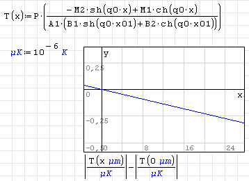

Упрощение функции распределения температуры
Функцию распределения температуры Т(х) можно упростить,заменив
ее линейной функцией.
Для этого разложим гиперболические функции в ряд Маклорена,
ограничиваясь только первыми членами (в данной задаче аргументы
гиперболических функций малы по сравнению с единицей).
В результате получаем упрощенную(линейную) функцию.
Графики точной и упрощенной функций практически совпадают.
Graf1.sm (38,6 КиБ) скачан 1411 раз(а).

Дело в том, что компонент X-Y Plot появился всего месяц назад и ещё некоторое время будет находиться в стадии разработки. Пользоваться им можно, но нужно иметь в виду, что работа с ним может измениться. К сожалению, у меня не такая мощная машина, чтобы по скайпу вести трансляцию, поэтому я не могу провести онлайн демонстрацию работы с компонентом. Видеоролики тоже могу сделать только короткие, так как обработка тоже занимает значительное время.
Встроенный же компонент существует давно и явным специалистом по его возможностям является Ber7, у него тут есть темы, где он выкладывает различные свои расчёты, основанные на нем.
Могу лишь предложить итерационный процесс обучения. Вы делаете свой расчёт и пытаетесь что-то отобразить самостоятельно. Если не получается, то выкладываете документ на форуме. Мы поможем доделать и объясним что не так. Далее процесс повторяется. При некотором упорстве вам хватит 3-4 итераций, чтобы освоить типовые способы построения графиков. Дополнительный плюс такого подхода - другие люди смогут посмотреть и найти что-то для себя.

#18 Опубликовано: 08.06.2013 14:48:10
Вячеслав, я последую Вашему совету. Действительно, любая задача, даже моя, может помочь другому человеку, такому же начинающему как и я. Это очень хорошо и дружелюбно.
Вы не поверите, но у меня получилось
! Методом эксперимента я научился подбирать пределы значений для графика при f=100000 Гц. Конечно, впереди еще много трудностей.
Вячеслав, можно было бы сделать так, чтобы масштаб осей (при активном окне графика) при прокручивании колесика мышки не изменялся? Например, пусть масштаб графика изменяется при активном окне графика при прокручивании колесика мышки с нажатой какой-нибудь клавишей. Нечаянная прокрутка колесика мышки сбивает масштаб, который приходится восстанавливать вручную в свойствах графика. Можно в плагин добавить вертикальные и горизонтальные асимптоты? (Хотя бы, по 4-5 штук). Может, когда-нибудь, мир увидит в SMath графики в логарифмическом масштабе...
Россия навсегда

уни 08.06.2013 17:31:00
#19 Опубликовано: 08.06.2013 17:11:13
Ну почему? Я поверю. Обилие настроек с непривычки может вызывать ощущение сложности, но человек ко всему привыкает, если делает это небольшими шагами.
Что касается работы с мышью для X-Y Plot. Во-первых, я хотел повторить Mathcad'овский X-Y Plot со всеми его настройками, чтобы человек, который использовал его там, мог легко перейти на его же использование в SMath Studio. К сожалению, пока нет возможности сделать полную копию, т.к. программная реализация средств для этого в SMath Studio не очень развита (в процессе). Также я не стал повторять окно настроек графика, т.к. проще это пока было сделать тем способом, что есть сейчас.
Во-вторых, я хотел сделать работу с компонентом похожей на работу со встроенным компонентом отображения графиков. Поэтому сделал поддержку мышки по аналогии с ним. Этого в Mathcad нет, там нельзя перемещать график мышкой и менять масштаб колёсиком. Т.е. я хотел взять что-то хорошее из того, что знал и сделать так, чтобы человек мог применять уже имеющиеся навыки в работе с графиками. Если пользователь научился пользоваться встроенным компонентом, то он ожидает похожего поведения и от X-Y Plot. Встроенный компонент изменят масштаб без дополнительной клавиши, поэтому я оставлю пока как есть, хотя это может сбивать точные настройки границ. Единственно, что я сделал - это добавил задержку при перемещении графика мышкой и случайное нажатие на график не сбивает его.
Что касается асимптот. Отрезки линий пока могут их заменить. Компонент поддерживает рисование отдельными отрезками и рисование полилинии. Таким способом количество и направление таких асимптот может быть произвольным. Если вы укажите координаты концов и количество нужных вам линий, то я покажу как их отобразить на графике.
В будущем я планирую при выделении графика показывать дополнительную прозрачную панель, где бы можно было мышкой выбирать текущий режим работы: масштабирование, перемещение и т.п. Возможно это будет и во встроенном компоненте. Пока это просто не приоритетные задачи. Я веду одновременно несколько компонентов и пытаюсь найти способ сделать работу с ними единообразной, если у меня получится что-то придумать, то это появится одновременно во всех.
Основное общение сейчас по усовершенствованиям идёт на англоязычной части форума, т.к. здесь активных пользователей пока мало. Всего месяц прошёл с момента появления и волна ещё не скоро дойдёт до потенциальных пользователей. Ну и у меня просто времени на всё не хватает, кроме того большинство компонентов основаны на работах других авторов или команд, что требует времени для освоения их мною в единственном числе.

#20 Опубликовано: 08.06.2013 17:37:59
Что касается работы с мышью для X-Y Plot. Во-первых, я хотел повторить Mathcad'овский X-Y Plot со всеми его настройками, чтобы человек, который использовал его там, мог легко перейти на его же использование в SMath Studio. - такой подход самый лучший. Как минимум, для таких как я, которые бросают коммерческий пакет и переходят на наш родной.
Во-вторых, я хотел сделать работу с компонентом похожей на работу со встроенным компонентом отображения графиков. Поэтому сделал поддержку мышки по аналогии с ним. Этого в Mathcad нет, там нельзя перемещать график мышкой и менять масштаб колёсиком. Т.е. я хотел взять что-то хорошее из того, что знал и сделать так, чтобы человек мог применять уже имеющиеся навыки в работе с графиками. - Идея классная! И с мышкой очень удобная. Да, в комм.пакете такого нет и это не есть хорошо (впрочем, мне уже становится безразлично что там есть
). Я имел ввиду, что если отмасштабировать график вручную путем принудительного ввода мин и макс значений абсц. и орд., а после случайно повернуть колесико мышки, то при обратном поворачивании колесика мышки на ту же самую величину (с целью возвращения масштаба графика назад), то это не получается. Надо снова принудительно вводить мин и макс значения. Вот как раз прокручивание колесика мышки с какой-нибудь нажатой еще кнопочкой исключило бы нежелательное случайное изменение масштаба графика. Хотя, может я привыкну и буду более осторожным.
Вы все, программисты, такие творите чудеса!!! А тем более те из вас, кто делает что-то на благо других людей. Мне искренне жаль, что я не программист. Это доставляет много неудобств. Я могу только морально чистосердечно вас всех вместе и каждого из Вас в отдельности поддержать.
Правда, у меня есть другой талант: для меня прозрачный английский язык. Я говорю "прозрачный", потому что я могу редактировать американскую литературу. Я преподаю русский язык американцам на английском и часто обсуждаю с ними различные нелепости в написании американских профессоров. Будет интересно, могу поделиться методикой и литературой. Буду рад чем-то кому-то быть полезным. Искренне.
