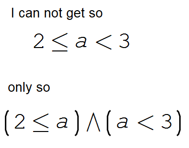

2<= a <3 - Is it my or SMath bug? - Сообщения
#1 Опубликовано: 10.10.2023 03:55:59

#2 Опубликовано: 10.10.2023 04:24:04
1 533 сообщений из 1 849 понравились пользователям.

#3 Опубликовано: 10.10.2023 04:37:56
Valery Ochkov
Valery Ochkov
66 сообщений из 672 понравились пользователям.
Click to enlarge
Спасибо, Слава!
А не проще было бы исправить основной булевый опреатор?
#4 Опубликовано: 10.10.2023 04:57:48
Вопрос не ко мне. Здесь нет "основного" универсального булевого оператора, а есть только набор частных бинарных операторов. Теоретически может быть и возможно обрабатывать обобщённую последовательность булевых операций, но практическая реализация должна быть совместима со старым кодом. С этим может быть проблема. Даже если удастся ввести такую поддержку, то она может нарушить работу старых документов пользователей.
