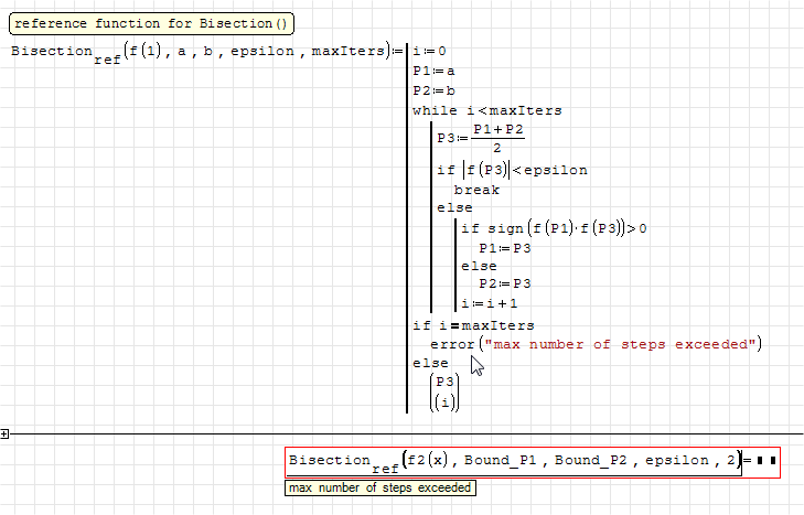

Форум SMath SMath Studio Questions error function use 1 страниц (3 вхождений) error function use - Ioan - Сообщения К последнему сообщению #1 Опубликовано: 08.09.2012 15:28:45 Ioan 1 сообщений из 26 понравились пользователям. Группа: User Hi everybody,Please, are there some examples for the use of error function ?Regards,Ioan #2 Опубликовано: 08.09.2012 15:55:07 Davide Carpi 1 443 сообщений из 2 936 понравились пользователям. Группа: Moderator WroteHi everybody,Please, are there some examples for the use of error function ?Regards,IoanSee the attachment regards,w3b5urf3rEDIT: new wiki page for error added If you like my plugins please consider to support the program buying a license; for personal contributions to me: paypal.me/dcprojects #3 Опубликовано: 08.09.2012 16:06:07 Ioan 1 сообщений из 26 понравились пользователям. Группа: User Thanks a lot w3b5urf3r,Best regards,Ioan 1 страниц (3 вхождений) Новые сообщения Нет новых сообщений
