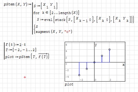

Добрый день.
Мне необходимо построить график точками. Что-то подобное делал 100 лет назад в маткаде...
Суть: есть функция, например f1(t):=2*t
Я хочу изменять в графике t от -2 до +2 с шагом 1.0. Т.е. я хочу видеть на графике пять точек. Точки должны быть на координатах (-2,-4), (-1,-2), (0,0), (1,2), (2,4).
Можно эти точки соединить прямыми, можно оставить точками. Как это сделать в smath?
ps вообще тут суть вопроса... в реалии f1 очень сложная и состоит из 2-х десятков функций, а t меняется от 18000 до 0, с шагом 100.
т.е. создавать матрицы из миллиона точек и вываливать их на листе и потом скролить до графика не очень охота.
#2 Опубликовано: 18.02.2022 04:10:05
Hi. This is a way.
pStem.sm (8,03 КиБ) скачан 1137 раз(а).
sergio 18.02.2022 05:57:00
#3 Опубликовано: 18.02.2022 04:17:54
juvf
juvf
Спасибо. с plot получилось.

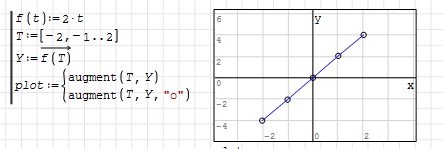

#4 Опубликовано: 18.02.2022 04:23:11
Something like this?
juvf 18.02.2022 04:38:00

#6 Опубликовано: 18.02.2022 04:42:24
juvf
juvf
А как это из *.jpg в *.sm преобразовать?
Как добавить дополнительную строку "Y:=f(T)"? Как в plot добавить фигурную скобку с двумя augment?
ps Очень интересный функционал в smath. Где-то есть мануал на подобные функции?
#7 Опубликовано: 18.02.2022 04:49:50
Sorry, I forgot to upload the file.
pStem.sm (9,92 КиБ) скачан 1146 раз(а).
You can type line(,,,) and sys(,,,). And ... see some videos about SMath syntax.
Yes, but I don't know which tutorial could be the best for you. There are many. Others in this forum can help for that.
