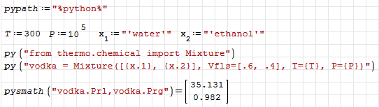

#2 Опубликовано: 25.12.2021 18:44:37
1 533 сообщений из 1 847 понравились пользователям.
I think we can think of something. For example, it might look like this.

#3 Опубликовано: 11.01.2022 05:14:08
usamakhan
usamakhan
3 сообщений из 79 понравились пользователям.
Yes that would be great. For chemical engineers it will be very very useful
