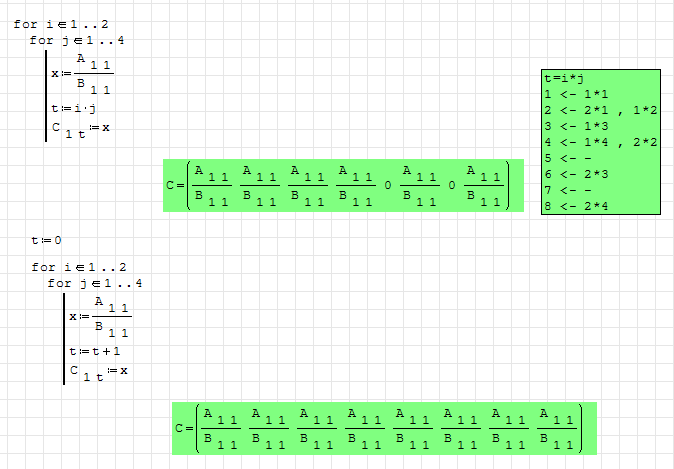

Форум SMath SMath Studio Ошибки и проблемы Ошибка некоторых итераций вложенного цикла фор(не всех) 1 страниц (3 вхождений) Ошибка некоторых итераций вложенного цикла фор(не всех) - Ошибка некоторых итераций вложенного цикла фор(не всех) - Сообщения К последнему сообщению #1 Опубликовано: 03.04.2014 17:59:16 qwerpony 0 сообщений из 1 понравились пользователям. Группа: User Если создать цикл и в нем еще один то происходит чтото странное. what.sm (2,84 КиБ) скачан 1468 раз(а). #2 Опубликовано: 03.04.2014 19:51:40 Martin Kraska 1 355 сообщений из 2 270 понравились пользователям. Группа: Moderator Чего вы ожидали? По моему все в порядке. Technische Mechanik mit SMath Studio: https://link.springer.com/book/10.1007/978-3-658-50592-9 #3 Опубликовано: 03.04.2014 20:27:07 Davide Carpi 1 443 сообщений из 2 935 понравились пользователям. Группа: Moderator ошибка в коде If you like my plugins please consider to support the program buying a license; for personal contributions to me: paypal.me/dcprojects 1 страниц (3 вхождений) Новые сообщения Нет новых сообщений
