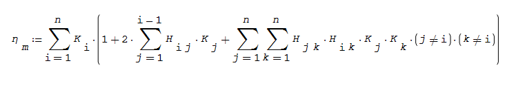

Форум SMath SMath Studio Questions Performing sums with several indexes 1 страниц (2 вхождений) Performing sums with several indexes - Сообщения #1 Опубликовано: 13.09.2021 12:24:35 Terje B 0 сообщений из 5 понравились пользователям. Группа: User Could someone point me in the correct direction regarding evaluations of such sums:Terje #2 Опубликовано: 13.09.2021 13:01:16 Oscar Campo 124 сообщений из 298 понравились пользователям. Группа: Moderator WroteCould someone point me in the correct direction regarding evaluations of such sums:TerjeHi,for reproducing that formula, just type:el(η,m):sum(el(K,i)*(1+2*sum(el(H,i,j)*el(K,j),j,1,i-1)+sum(sum(el(H,j,k)*el(H,i,k)*el(K,j)*el(K,k)*(j≠i)*(k≠i),k,1,n),j,1,n)),i,1,n)to obtain:Regards,Oscar. 1 страниц (2 вхождений) Новые сообщения Нет новых сообщений
