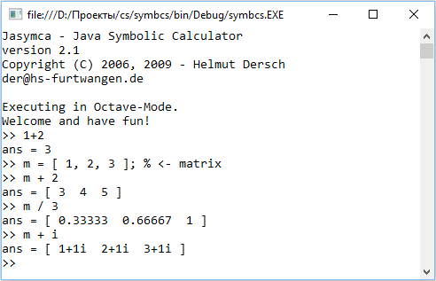

#7 Опубликовано: 08.02.2019 11:14:39
1 526 сообщений из 1 836 понравились пользователям.
Simple calculations now work.
Alvaro Diaz Falconi 08.02.2019 15:18:00

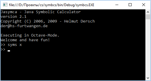

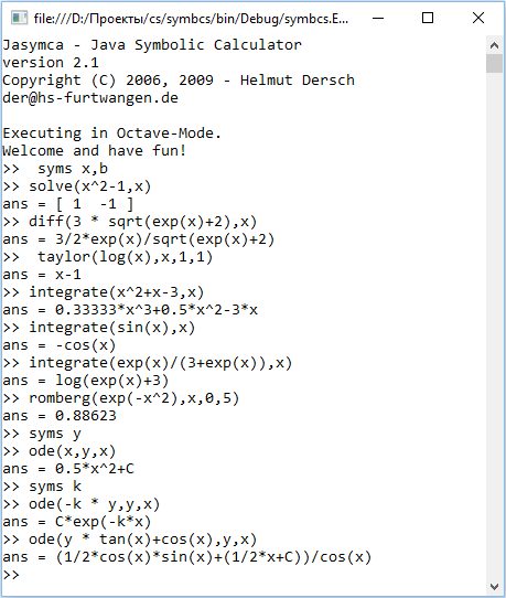

#8 Опубликовано: 08.02.2019 19:05:16
More functions.
Andrey Ivashov 09.11.2020 20:31:00
