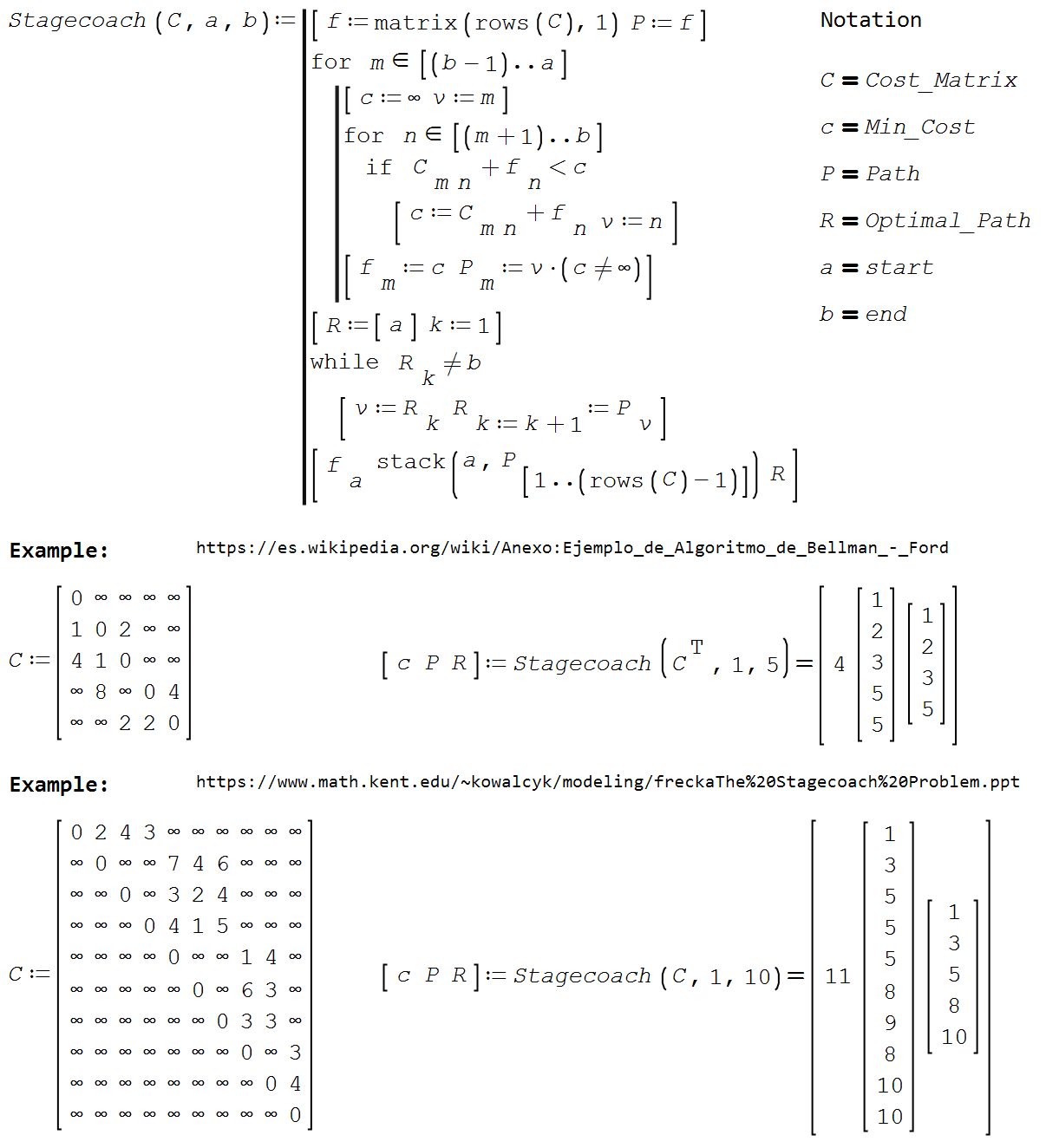

#4 Опубликовано: 24.09.2026 02:28:21
Hi. You can start with this.
Stagecoach Problem.sm (19,57 КиБ) скачан 133 раз(а).

#5 Опубликовано: 24.09.2026 08:12:28
Victor
Victor
