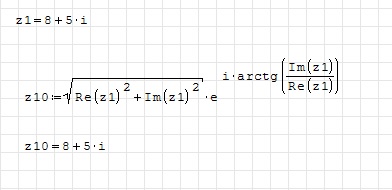

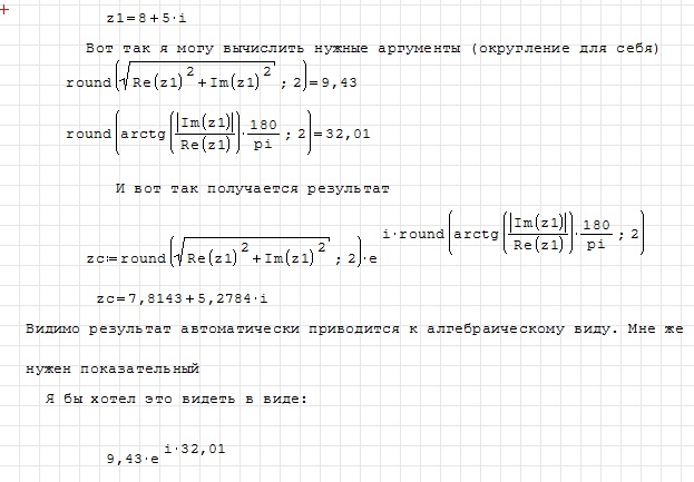

Подскажите, пожалуйста. Как можно записать комплексные числа в показательной форме?

Если поставте e^i*arg(z) как единицу измерения, то получается полярное представление. Конечно, это не совсем то, чего вы спросили, но пока ближе всего.
