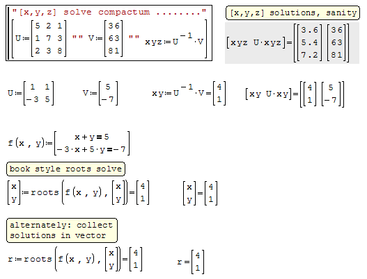

Форум SMath SMath Studio Questions Solving basic system of equations 1 страниц (3 вхождений) Solving basic system of equations - How to solve 2 equations with 2 unknowns - Сообщения К последнему сообщению #1 Опубликовано: 09.01.2020 06:02:39 gurnarok 0 сообщений из 1 понравились пользователям. Группа: User Hi, I am trying to solve this equationHow can I use the solve(2)/solve(4) function for this? #2 Опубликовано: 09.01.2020 07:56:09 Jean Giraud 983 сообщений из 6 866 понравились пользователям. Группа: User WroteHi, I am trying to solve this equation... like this, simply ... two most direct methods.Not a case of solve(2), solve(4).There are more methods than in the attached.Observe the so much from so littleCheers ... JeanSolve [x,y,z] Compactum.sm (92,99 КиБ) скачан 900 раз(а). #3 Опубликовано: 09.01.2020 07:59:18 sergio 127 сообщений из 342 понравились пользователям. Группа: User "solve" is only for one-variable functions. You can use "FindRoot" or "roots" as in the attached example solve.sm (6,38 КиБ) скачан 1122 раз(а).sergio 1 страниц (3 вхождений) Новые сообщения Нет новых сообщений
