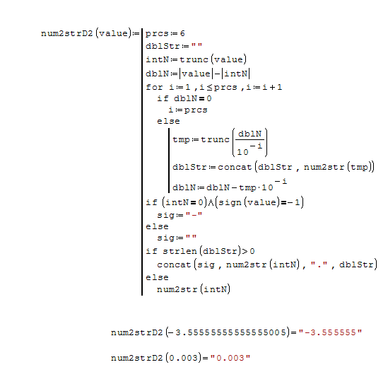

#14 Опубликовано: 25.01.2014 08:20:21
Serg
Serg
7 сообщений из 105 понравились пользователям.
Доброго времени суток!
Помогите разобраться. Попытался повторить этот алгоритм и этот. В итоге ошибки. Не могу понять причину.
Спасибо.

#15 Опубликовано: 25.01.2014 08:40:54
Fridel Selitsky
Fridel Selitsky
256 сообщений из 225 понравились пользователям.
Используйте обновленный алгоритм:

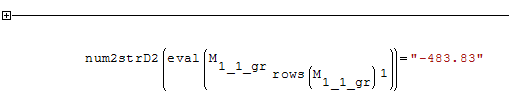

#16 Опубликовано: 29.01.2014 09:30:29
Serg
Serg
При сложных вычислениях какая абракадбра получается

#17 Опубликовано: 29.01.2014 10:41:02
Fridel Selitsky
Fridel Selitsky
Serg 29.01.2014 10:47:00
#18 Опубликовано: 29.01.2014 10:50:36
Serg
Serg
Ох уж этот eval.
Хорошо бы иметь возможность настройки, чтобы по умолчанию выражения представленные аналитически переводились в численный вид, а не тыкать его в каждой формуле посложней. А если кому не надо - просто отключать.
Ученье свет!
#19 Опубликовано: 29.01.2014 11:29:47
Fridel Selitsky
Fridel Selitsky
Вы правы,обновил алгоритм:
Num2strD2.sm (25,59 КиБ) скачан 1455 раз(а).
