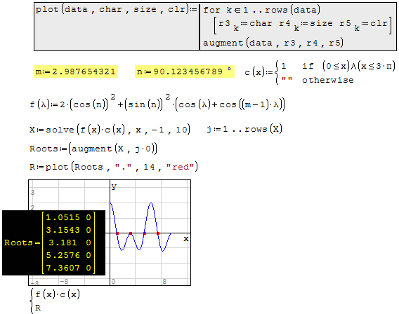

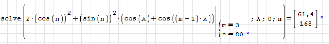

#4 Опубликовано: 13.05.2021 04:51:12
#5 Опубликовано: 13.05.2021 05:30:48
Mixeu
Mixeu
Спасибо, буду разбираться дальше. Единственное что заметил, у нас запись квадрата косинуса и синуса разная, это может на результат повлиять. В оригинале в уравнении в квадрате стоит тригонометрическая функция, а не ее аргумент.Bezymjannyjj1.png И решается это уравнение почему-то только при маленьких значениях n(((
#6 Опубликовано: 13.05.2021 06:08:21
Там действительно есть ненужные скобки. Но на решение точно не влияют, иначе было бы ошибка в программе.
n=80° маленькое значение? Не ли указанный диапазон 0...90°?

#8 Опубликовано: 13.05.2021 08:36:24
Fridel Selitsky
Fridel Selitsky
Solution with nlegsolve
Primer.sm (33,09 КиБ) скачан 1086 раз(а).
