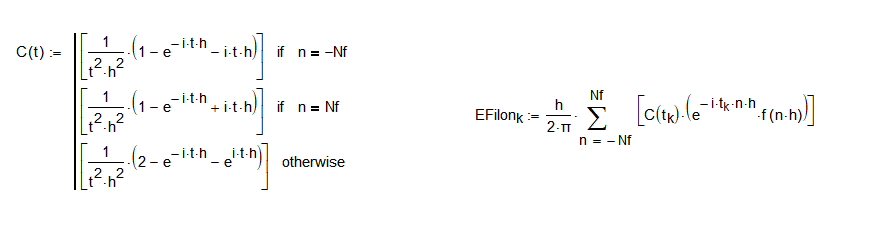

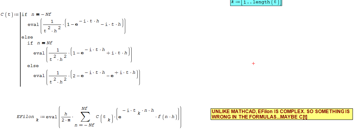

Форум SMath SMath Studio Questions SMATH VS. MATHCAD 15 FORMULAS 1 страниц (3 вхождений) SMATH VS. MATHCAD 15 FORMULAS - Formula Question - Сообщения #1 Опубликовано: 04.05.2024 18:35:03 RegRetired 8 сообщений из 130 понравились пользователям. Группа: User Can someone familiar with both SMATH and MATHCAD 15 tell me if these formulas are equivalent because I get very different results for each software. MATHCAD produces correct results and SMATH does not.MATHCAD 15 Formulas:SMATH Formulas:Thanks for any help. Reg Curry Loveland, CO #2 Опубликовано: 04.05.2024 19:09:11 Oscar Campo 124 сообщений из 298 понравились пользователям. Группа: Moderator Hi,Use function cases() to define C(t)C(t):cases(#,#,#,#,#) [albumimg]1708[/albumimg] #3 Опубликовано: 05.05.2024 01:55:08 RegRetired 8 сообщений из 130 понравились пользователям. Группа: User 👍Thanks much. I’ll give that a try.Reg Reg Curry Loveland, CO 1 страниц (3 вхождений) Новые сообщения Нет новых сообщений
