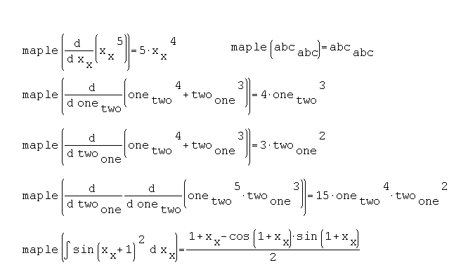

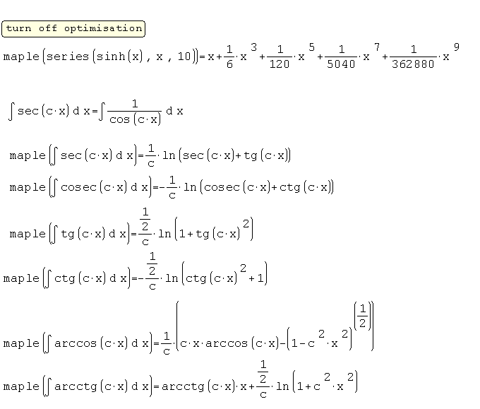

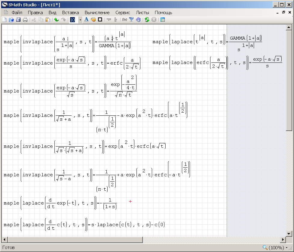

[albumimg]72[/albumimg] [albumimg]75[/albumimg] [albumimg]110[/albumimg] [albumimg]113[/albumimg]
[albumimg]166[/albumimg] [albumimg]167[/albumimg] [albumimg]168[/albumimg] [albumimg]171[/albumimg]

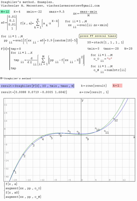

Serg 1/25/2014 1:39:00 PM
#9 Posted: 10/6/2012 7:14:36 AM
Обновил. Пример нелинейной регрессии на основе плагина и метода Драгилева по решению систем нелинейных уравнений.
Россия навсегда!
