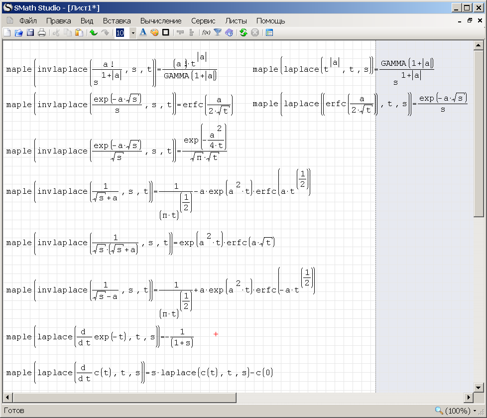

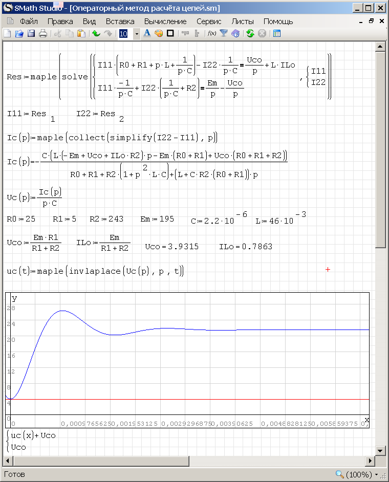

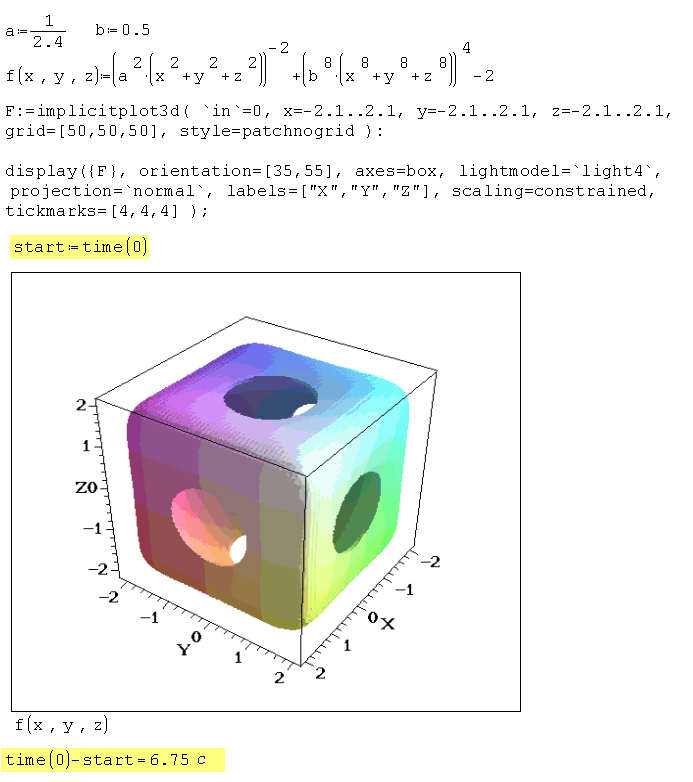

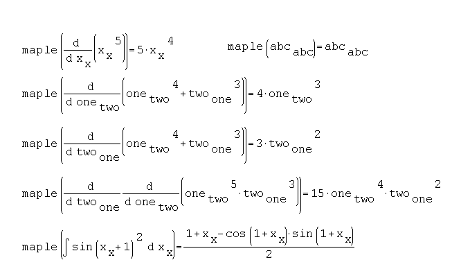

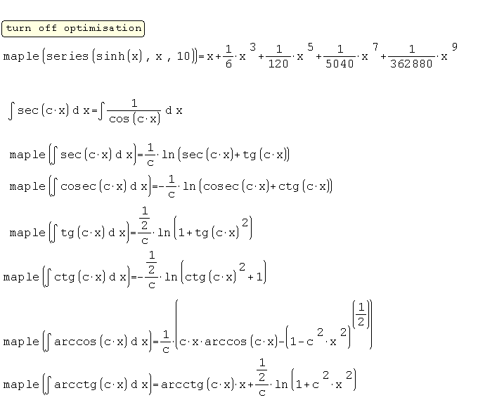

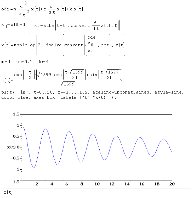

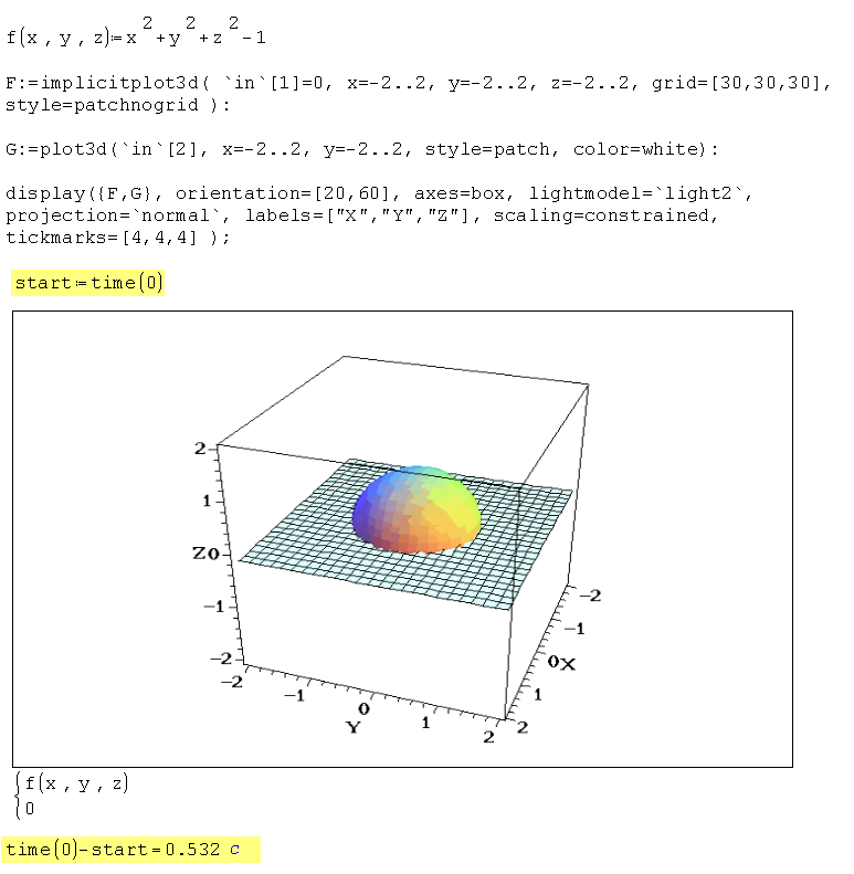

[albumimg]72[/albumimg] [albumimg]75[/albumimg] [albumimg]110[/albumimg] [albumimg]113[/albumimg]
[albumimg]166[/albumimg] [albumimg]167[/albumimg] [albumimg]168[/albumimg] [albumimg]171[/albumimg]

Примеры:

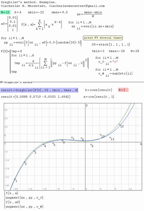

Обновил. Пример нелинейной регрессии на основе плагина и метода Драгилева по решению систем нелинейных уравнений.
Россия навсегда!
